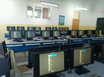

开学了,又是一届七年级新生
授权是38台机子,可是班级有39人,不患寡而患不均,头疼
要不要在搬一台,还得搬桌子,好麻烦
(已解决:搬了个桌子,找了一台Win7接投影的旧机子,插一个360wifi接收,不用连网线了,创建一个普通账号,缺点是wifi密码是可见的,估计学生想不到去查看)
碰到两个奇怪的问题,一台终端明明授权是按顺序,结果就连到同一个账号,手动登录然后就老是连不上,后台显示可连接,真是奇怪了,以前从来没有满负荷过,不知道是不是用户太多,单独开就没问题
(已解决:有几个返修的终端盒ip地址重复,重新按顺序设置就可以了)
另一个,学生修改用户名,乱按了无数y然后卡了,登不进去,账户没准备好什么的,更奇怪的是,进去管理员改不了他的用户名,删除也删除不了,提示userdel出错,新建的用户也不行,终端删除提示不能从passwd里删除用户
(已解决:删除这台虚拟机,重新在模板里添加一台)

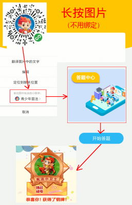

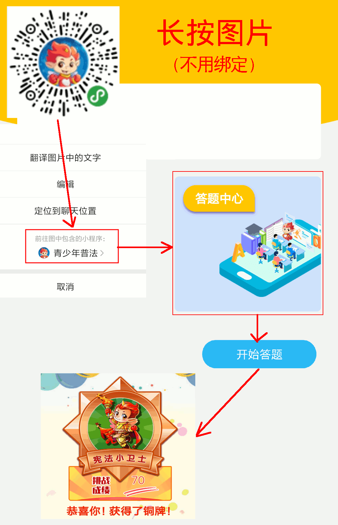

教育部全国青少年普法网,2019《法治知识测评》活动微信小程序操作
1、微信里点开图片;
2、长按,选择进入小程序;
3、不用绑定,允许获取授权;
4、答题中心,开始答题;
总共10道题,五次机会,挑战成功会获得奖牌。

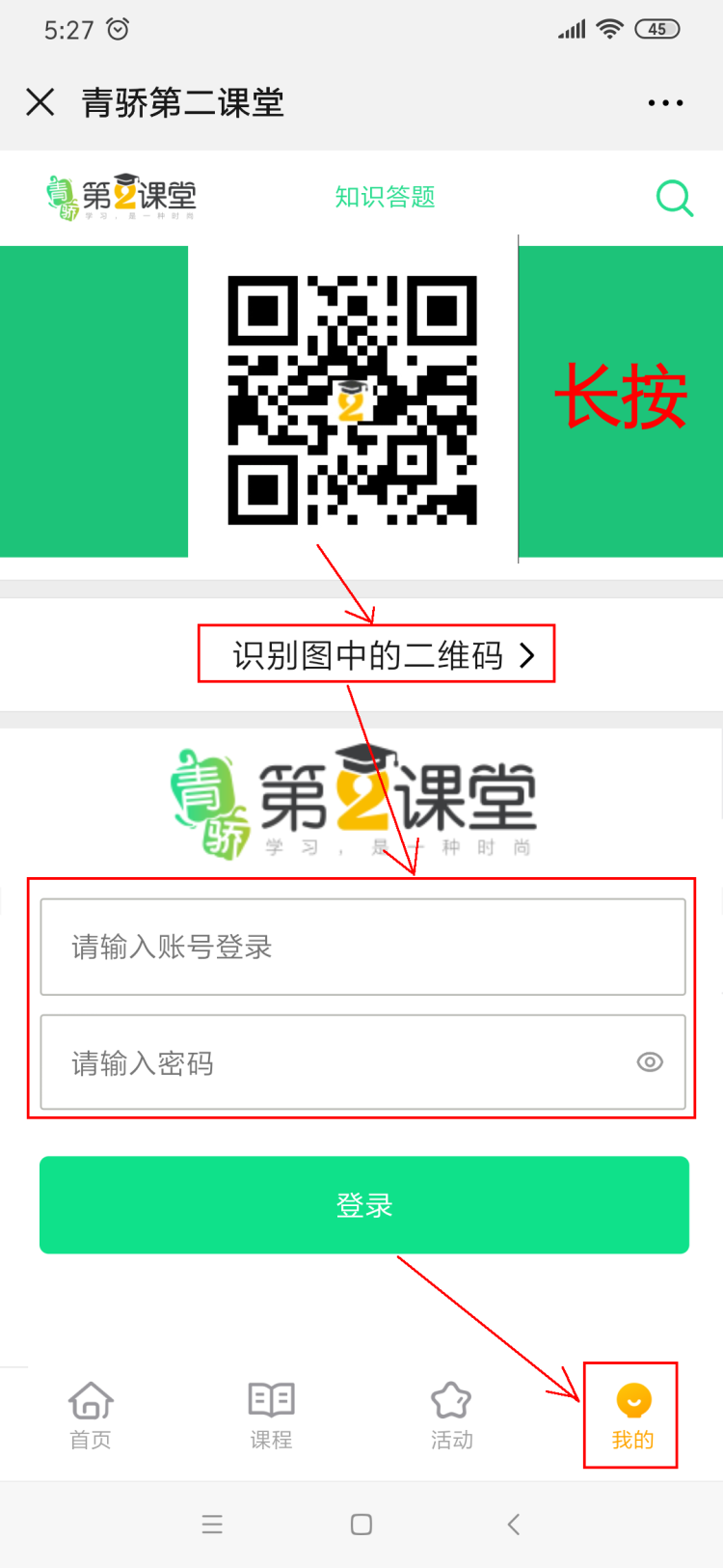

帖子 TeliuTe » 2019-11-21 8:31
青骄第二课堂禁毒教育答题活动微信操作指南
1.微信或QQ,点开图片;
2.长按,选择下边“识别二维码”菜单;
3.输入自己的账号、密码,登录(学校管理员生成账号密码);
4.右下角“我的”,课程;
5.上边点“知识答题”,参加考试。
(6分钟,20道题)

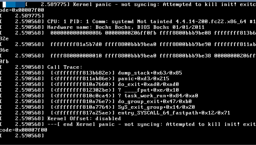

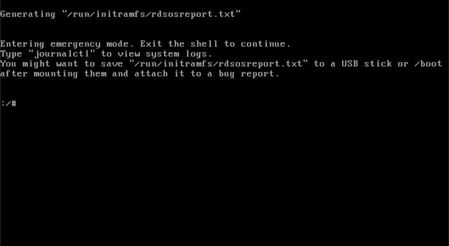

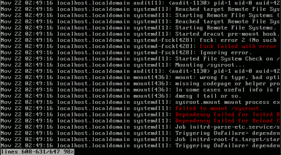

帖子 TeliuTe » 2019-11-22 10:44

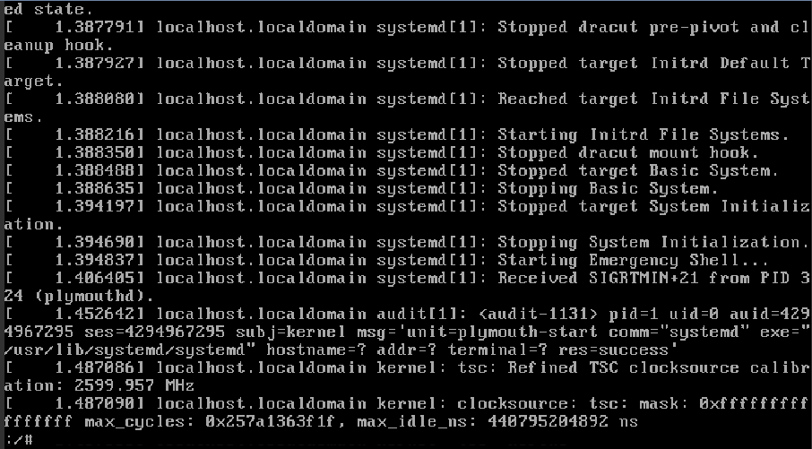

服务器卡住后,强制断电重启,学生机Fedora22不能进入系统,出现的错误
好奇怪,WPS2019也不能使用Fcitx和搜狗输入法,可能是系统的问题?
(已解决)原来是ibus的问题,卸载了就好了
dnf remove ibus

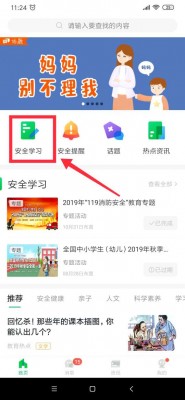

帖子 TeliuTe » 2019-11-24 11:46

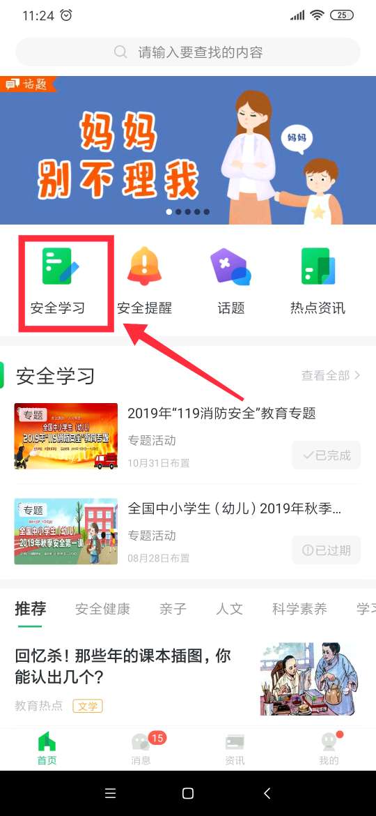

2019年“119消防安全”教育专题活动操作指南
1.微信长按识别二维码,或在应用商店里安装“安全教育平台”,
2.打开应用,登录自己的账号,
3.点中间的“安全学习”,
4.第一个“2019年消防安全教育专题”,点击,
5.点中间的“家庭版”,往下拉,找到一个红色长按钮“点击去完成”,微信小程序进不去的,下拉到底部“观看视频”也可以完成,
6.进入微信小程序,点“开始挑战”,
7.上面是情景题目,在下面是选择正确的应对方法,
8.完成以后,回到安全教育平台应用,点右边的“查看完成情况”,

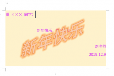

帖子 TeliuTe » 2019-12-09 15:45

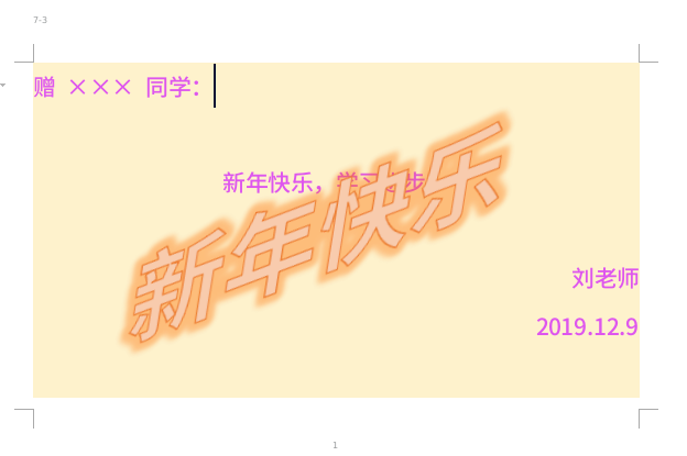

WPS的艺术字,“插入 - 艺术字”
看着样式好少,选中了就可以直接生成,这样就不用再单独输入文本了,然而选择多少文本,学生弄不清,造成选太多出问题,还是手动输入的好,文本效果选了不出来,在空白地方点一下就好了,还是预览的问题,
快捷菜单栏跟图片的类似,拖动边框不能改变字号大小,需要像文本一样选中后,在开始里设置
文本效果里面有较多的设置,可以生成不同的效果,只是预览效果不是很好,这样也弥补了样式少的
如果没有出来文本效果,可以在艺术字右边的弹出菜单里,选择环绕方式下面的按钮,或者先在空白地方点一下取消选择,再在艺术字中间点一下,面板里就有了
