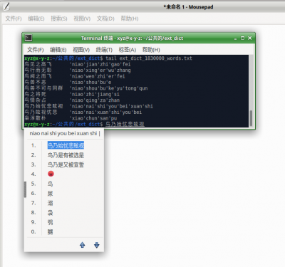

折腾了一下午,终于安装好了。
之前 Ping-Wu 的脚本有点问题(没有换行,导致检索不出词库里的词),多次尝试后,也修正了。
while read -r f1 f2 f3 f4; do printf '%s\t%s\n' "$f2" "$f1" >>"$file2"; done <"$file1"
这样就换行成功了。

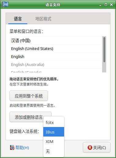

ibus-libpinyin 及其183万条扩展词库,安装方法如下(以我用的 xfce 4 窗口管理器桌面为例):
(1)在终端里运行 sudo apt install ibus-libpinyin (软件中心里找不到 ibus-libpinyin)
(2)安装完成后,如果之前是使用 Fcitx 或者 Rime 输入法之类的,需要去系统设置的“语言支持”里改用ibus。
如果之前一直都是在使用ibus的,可以用鼠标右键点击任务栏上的语言图标,选择“重新启动”就能重启 ibus。

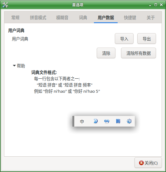

(5)安装 183万词库——
鼠标右键点击 ibus-libpinyin 输入法浮动栏的“齿轮图标”,在弹出的“首选项”窗口里,选择“用户数据”标签页,
点击“导入”按钮,选择刚才解压缩的文件即可。

以下是我测试的,打出词库最后几行当中某个生僻的诗词。速度没有延迟,183万检索很快。

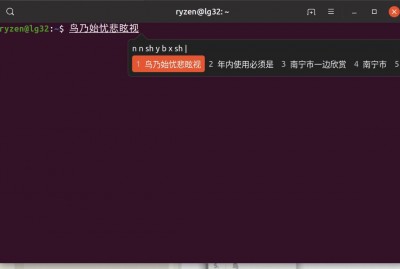

yq-ysy 写了: 2019-08-20 19:15 (1)只打首字母,还不能检索出扩展词库里的词,例如上图的那句诗词,必须打全拼,有点麻烦。
请见:

Ping-Wu 写了: 2019-08-21 2:56 因为时间关系,暂时聊几句:
请见:
哦,原来声母要打完整。我启用“模糊音”之后,可以用 nnsybxs 打出来那句诗了。
假设这句七言诗是要经常打的,它能不能在打出前四五个字母的时候,整句诗就排列在首位?(类似很多输入法的联想词频,前四字猜出后三字。)
