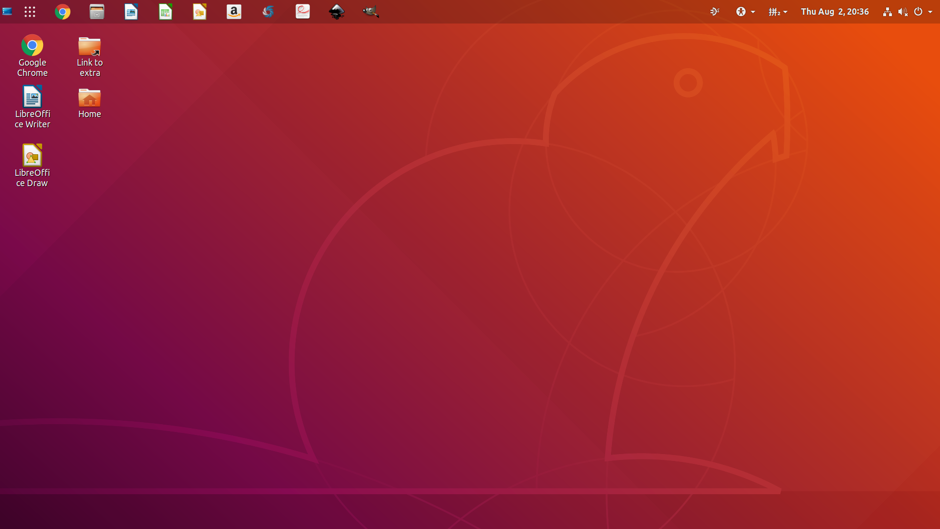

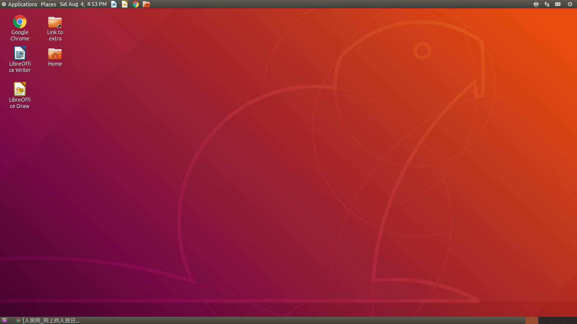

"Dash to Panel" 并不是我想要的(那么多的 icons 在顶上,看了很不舒服,把 icons 放在底下,更是奇怪)。我比较习惯的是 Ubuntu Gnome 正版的 dash。以前曾经试过 dash to dock extension,但也不习惯。
不过最主要的问题乃是这些 extensions 在 Gnome Flashback 时无法 "执行"(而不是像 ibus-fonts extension 一样只是静态的改变参数),请参考下面两个截图:
Ubuntu Gnome (with dash-to-panel extension installed):
Ubuntu Gnome Flashback (after dash-to-panel extension has been installed in Ubuntu Gnome):
如第二图所示,这个 dash-to-panel extension 在 Gnome Flashback 里没有作用。
我很想试试把 Ubuntu Gnome 里的 extensions 一个一个关掉,看看是否解决死机的问题。不过在时间上,这根本是不可能的事。

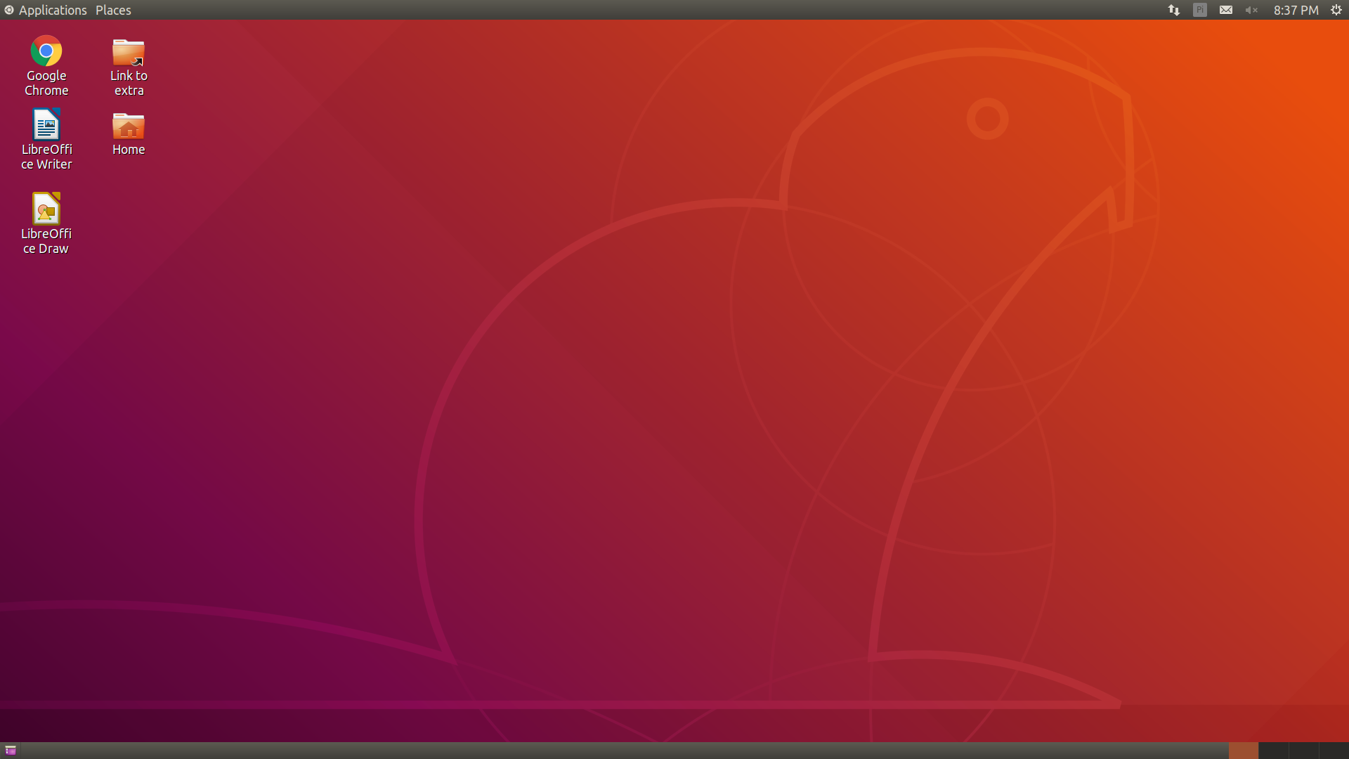

在 Gnome Flashback 环境下,可以用最原始的办法,把桌面 icons 拉到 panel 上,如附图,其实比 taskbar extension 要容易多了:

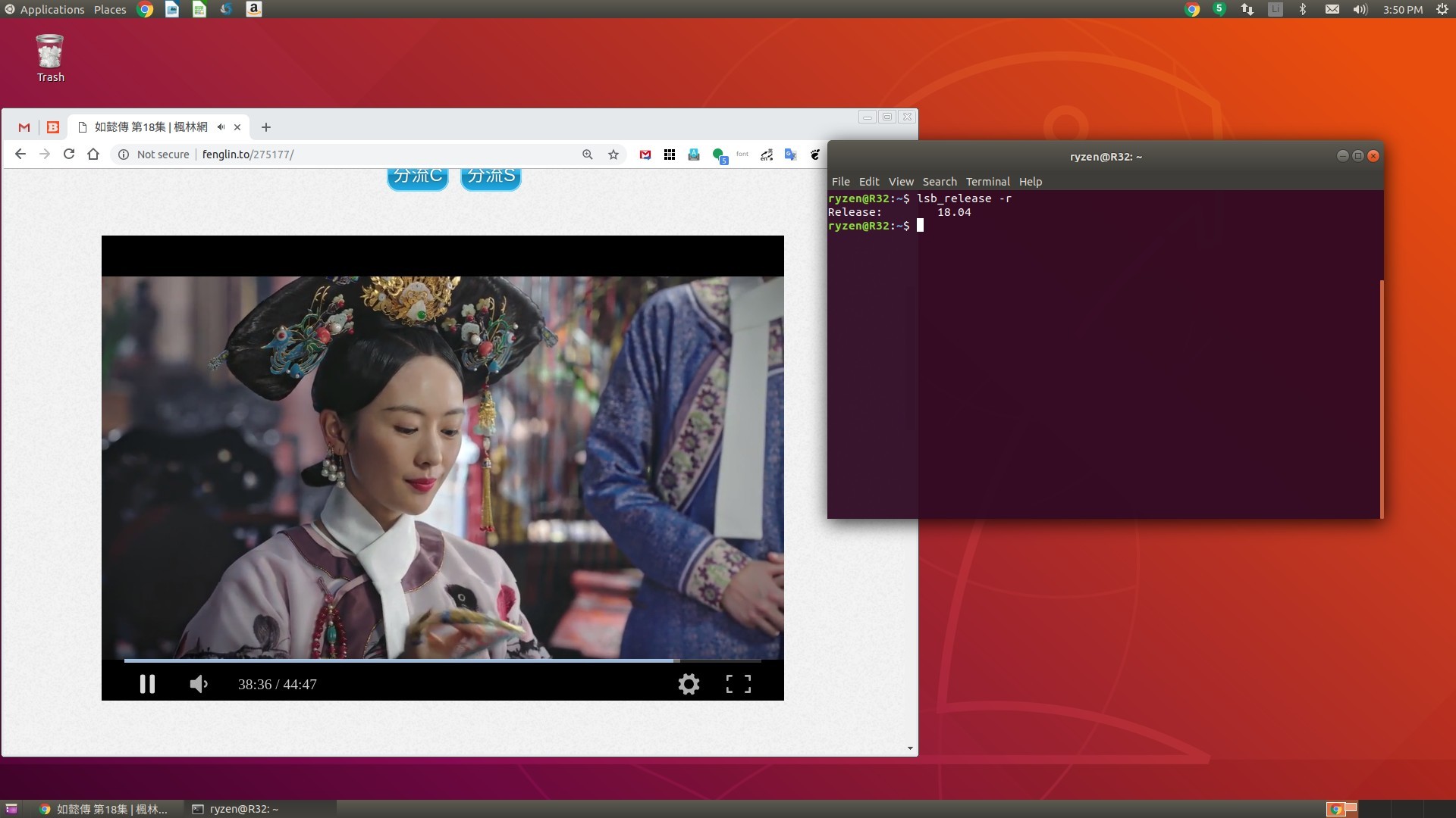

poloshiao 写了: 2018-10-05 9:22 Ubuntu 18.04 使用 firefox 播放 線上看 楓林網 (http://8maple.ru/) 無論安裝何種桌面進程都會發生 Hard Crash
我用 Chrome 播放 则没有问题,如附图:
作业系统: Ubuntu 18.04.1 Flashback
用 Chrome 还有一个好处,可以配合 Chromecast app 把影片转到一般电视上播放。不过这个办法可能不是每个地方都通。
