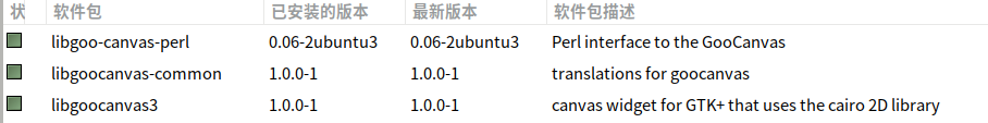

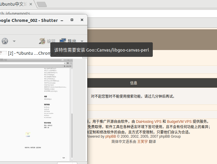

在1804下安装了shutter,截图后发现编辑功能不能使用了,按照提示安装了最接近的软件包,重启后编辑功能仍然不可用。
这是后来安装的软件包
(8.09 KiB) 尚未被下载

shutter从GUI的应用列表中运行的,当我从命令行运行时有下面提示:
:~$ shutter
WARNING: gnome-web-photo is missing --> screenshots of websites will be disabled!
WARNING: Goo::Canvas/libgoo-canvas-perl is missing --> drawing tool will be disabled!
WARNING: Image::ExifTool is missing --> writing Exif information will be disabled!
WARNING: Gtk2::AppIndicator is missing --> there will be no icon showing up in the status bar when running Unity!
INFO: There is already another instance of Shutter running!
另:shutter虽然已经运行,但却无法出现在系统指示器,似乎不少程序都有这样的问题。

我发现 Ubuntu 18.04 从 beta2 “进步” 到 正式版之间,套件库里有一些依赖包被拿掉了,造成 Shutter 无法编辑*(我的系统是从 Beta2 更新到正式版,依赖包早就装了,因此没有这个问题)。
如楼上所指出的,目前暂时解决的办法是把需要的依赖包装上:
shutter-extras.zip
(272.57 KiB) 已下载 979 次
(解压缩后,请用 Nautilus 打开,再用 “左击” 方式安装*。)
请参阅:
https://plus.google.com/+JimUbuntuHandbook?rel=author
* 比起 beta2 来,"正式版” 的问题我们目前发现的,还包括 ibus 里的 字符库 无法执行;退出再登录时如果 password 输入错误会造成当机,等等。另外,正式版的镜像没事莫名其妙修改了 grub.cfg,把我们在制作 customized LiveUSB 时搞得天翻地覆。
*《180602补充》因为有 “依赖” (dependency)的关系,如果不习惯使用 Nautilus 安装套件的话,可以使用:
sudo gdebi *.deb
如果使用传统的 dpkg 命令,则需要两个步骤:
sudo dpkg -i *.deb
sudo apt -f install

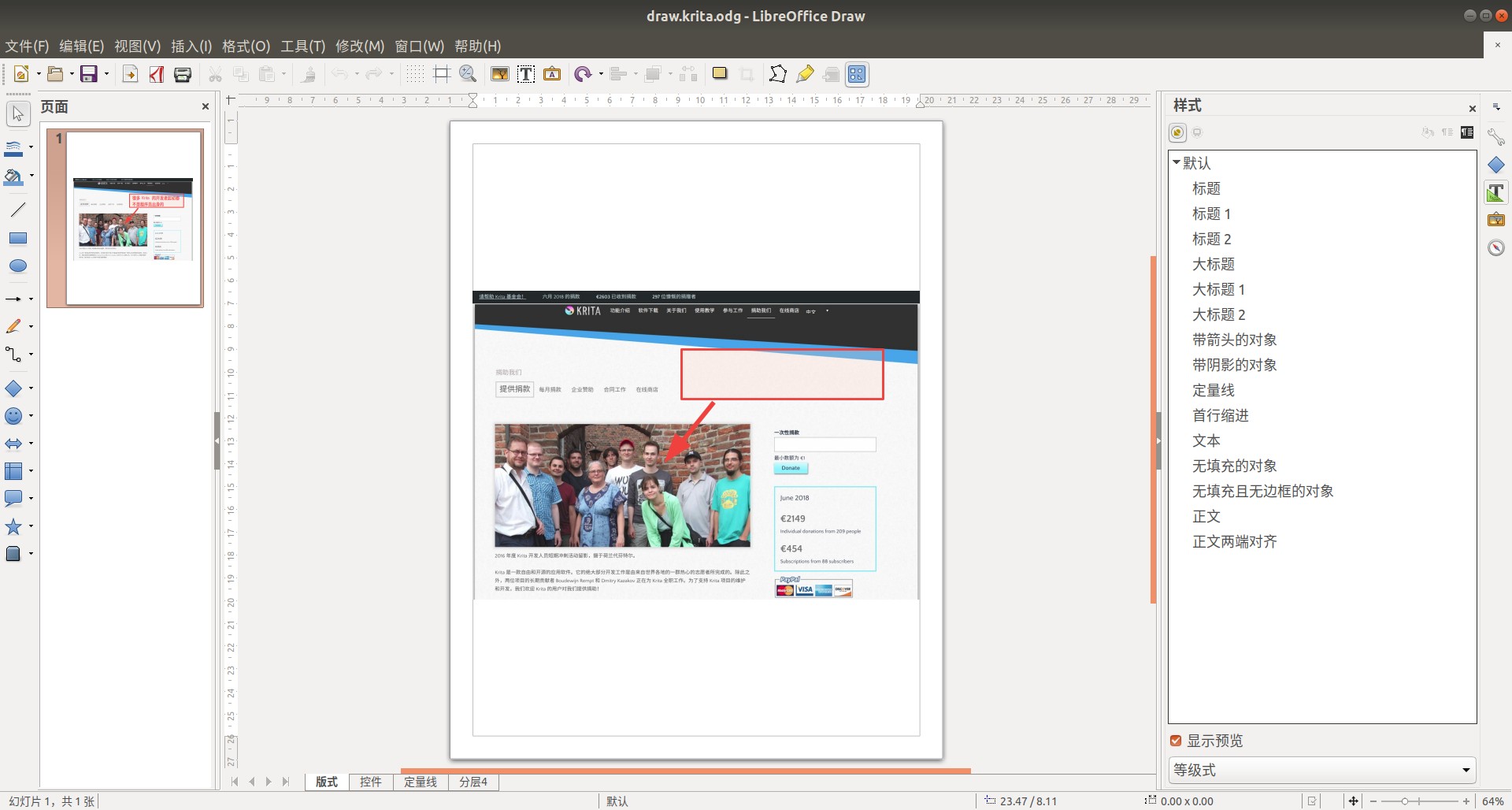

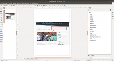

百草谷居士 写了: 2018-04-26 11:45 在1804下安装了shutter,截图后发现编辑功能不能使用了,按照提示安装了最接近的软件包,重启后编辑功能仍然不可用。
另外一个办法是利用 LibreOffice Draw 来编辑截图,如下(LibreOffice 6.1 beta):
1. 原截图:
2. 在 Draw 里做编辑:
3. 编辑过的截图:
相对 Shutter, Draw 在编辑截图上的功能强多了。不过 Draw 最近变得很多,实在有重新学习的必要。

安装了17.10版本中的依赖包,已经可以编辑了。
