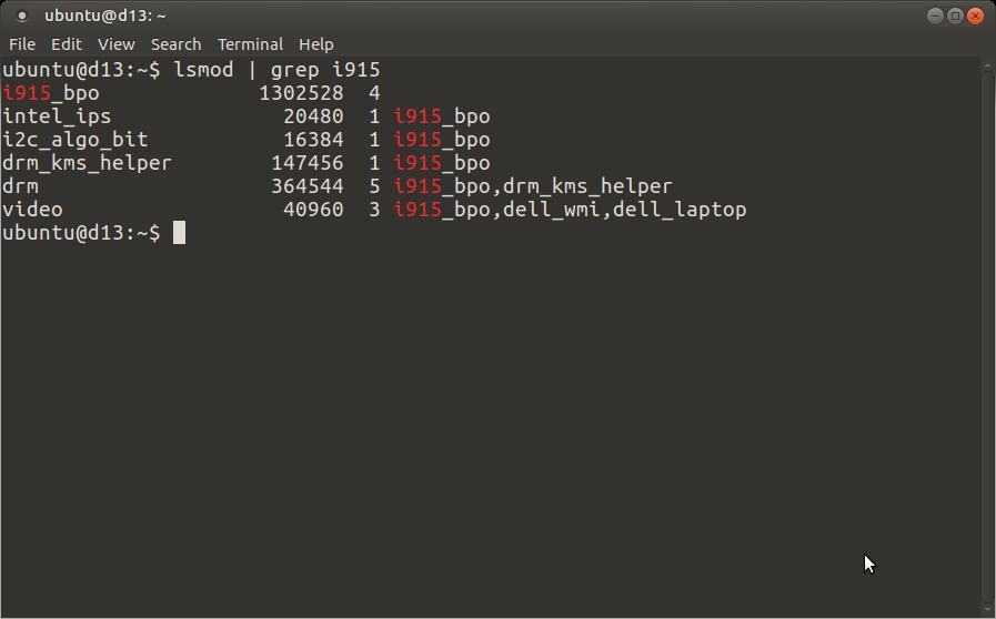

configuration: driver=i915_bpo latency=0
把下面指令 複製 貼進終端機 執行
lsmod | grep i915
把結果全部直接 選取/複製/貼上來
要查 為何不選 i915 而選 i915_bpo

所需的资料如下:
我们Skylake的机器只有一台,Dell XPS 13 (Intel i7-6700U)。非Skylake的机器,Ubuntu选i915,只有这台Skylake选i915_bpo。 不过,again,这是一台Dell专门为Linux开发者推出的机器,其他的Skylake的机器,我们就不知道了。

1. 載入 i915_bpo 但是 沒 載入 i915 (?)
1-1. 以下以
uname -r
4.4.0-34-generic
為例
1-1-1. sudo ls -Al /lib/modules/4.4.0-34-generic/kernel/ubuntu/i915
-rw-r--r-- 1 root root 2111358 7月 28 05:35 i915_bpo.ko
1-1-2. sudo ls -Al /lib/modules/4.4.0-34-generic/kernel/drivers/gpu/drm/i915/
-rw-r--r-- 1 root root 1968942 7月 28 05:29 i915.ko
1-1-3. 想繼續探討 何種請況 可以載入 i915.ko
2. i7-6700U 還不在 2.0.2 版本 支援硬件名單內
意思是 可能還需再等等 新版本
2-1. https://01.org/linuxgraphics/downloads/ ... -os-v2.0.2
Supported Intel Graphics Stack for Linux* Releases and Linux* Distributions
Ubuntu* 16.04 - Intel Graphics Stack Release 2016Q2 for Linux*
2-2. https://01.org/linuxgraphics/downloads/ ... ck-release
SUPPORTED HARDWARE
6th Generation Intel Core processors with Intel HD Graphics - Skylake
2-3. http://ark.intel.com/products/codename/ ... ylake#@All
已在支援硬件名單內
i7-6700
i7-6700HQ
i7-6700TE
i7-6700K
i7-6700T
還不在支援硬件名單內
i7-6700U
2-4. 支援測試結果
https://01.org/linuxgraphics/2016q2-test-results
This release was validated on the following hardware,
RESULTS FOR 2016Q2

Linux对Skylake的支持,早就没有问题了。我想问题的根源在于:
fengtou 写了:你的猜测全是对的,安装vbox的方法两种都试过,直接apt install和在官网下载vbox5.1后点击安装,
结果都一样。
我猜你第一次用Ubuntu官方的套件库装VirtualBox(“apt-get install”),这个版本太旧,不适用于Skylake这样的新晶片。第二次,则是用dpkg来装“在官网下载vbox5.1”。Dpkg打包的品质参差不齐,也许用到了旧版的dependency,当然无法compile kernel module xboxdrv。
因为这个原故(即所谓的“一朝被蛇咬,十年怕草绳” :Haha ),除非是很简单的套件,我们几乎绝对不用dpkg。时代不同了。

我问了几个朋友,同样都是最新的Intel i5 (Skylake CPU),启动跟执行VirtualBox(5.1版本)都没有问题。
印象中Ubuntu 16.04刚刚出来时,与Skylake相容性的确(好像)有问题,但dist-upgrade到最新的版本后应该就没有问题了。Ubuntu对Linux 核心的backporting(即将4.7的功能往后移植到4.4核心)比较积极,但必须做
sudo apt-get upgate; sudo apt-get dist-upgrade
才能有这些功能。
我再看一下你原来的error message, "modprobe xboxdrv failed",通常这表示原来(VBox 5.0)的kernel module 还存在,造成VBox 5.1的kernel module无法跟Linux 核心相接(modprobe)。 以后如果有时间再尝试Ubuntu时,建议把系统更新后再多花一点功夫,照着我前面提到的程序装最新版的VirtualBox。
