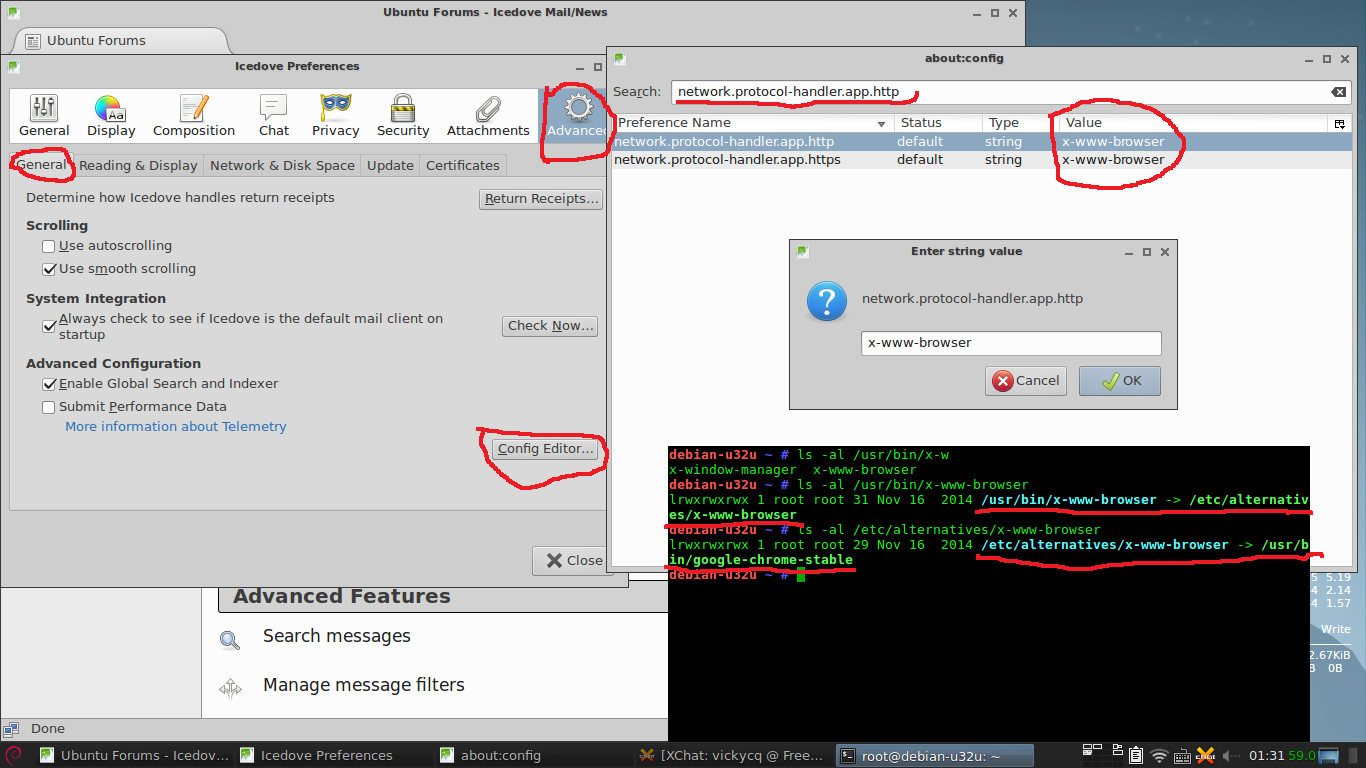

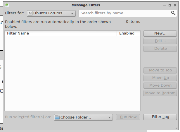

帖子 vickycq » 2015-10-08 1:34
yangdawei.hit 写了: 另,我将ubuntu论坛rss订制于thunderbird中,这样便于收看论坛中的最新消息。这里还有两处不方便的地方:
1. 怎么样才能实现rss消息的过滤呢?
2. 在thunderbird中的网址链接打不开,这是怎么回事呢?
1. 自带过滤器如何?
2. 可能是默认浏览器没设置好?看看这一篇
http://askubuntu.com/a/199574
http://askubuntu.com/questions/130158/h ... n-chromium
打开 Preferences -> Advanced -> General -> Config Editor
找到 network.protocol-handler.app.http 的值,看是否为 x-www-browser
然后 ls -al /usr/bin/x-www-browser 看指向什么?
