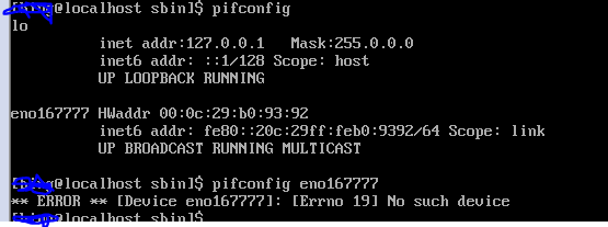

我在虚拟机上安装的redhat7今天突然连接不上完网络,然后我用pifconfig(貌似没有ifconfig命令了),发现这样的结果,我十分不解,
明明有两个设备,一个是本机循环地址lo,还有一个eno167777(没有ip地址,之前是有ip地址的,是在我的电脑睡眠唤醒之后就这样了),
我接着使用 pifconfig eno167777 就提示 no such device
看着个截图
看着个截图

用root或者用绝对路径使用ifconfig

redhat7应该用nmtui工具管理网络

使用nmcli也可以

redhat的话,setup命令应该能用吧?我记得可以用那个的

RHEL7 默认没有ifconfig,可以自己安装nettool,也可以ip命令
