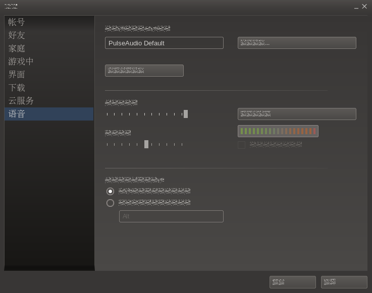

ubuntu 14.04 steam 乱码,什么情况

我还没升级到ubuntu 14.04 LTS的先行版.
不知道是不是先行版本身字体不全造成的.
ubuntu上用linux版的steam,需要arial或者近似字体.
我上传了一份.
http://pan.baidu.com/s/1bnEKSvd
一个zip包,不到2MB,把zip解压,得到一捆arial系的ttf字体.完了,安装.
如果是ubuntu新版13.xx以后的(unity桌面+gnome应用程序).双击ttf字体文件,自动打开字体查看器,字体查看器右上角有install按钮,如果没安装的字体,等2下,如果不能自动检测到installed,那就点install.
之后把每个ttf字体都install一下,最后重启ubuntu,让新字体cache和设置生效.
最后开steam证验.再有,你换steam英文界面试试.
steam问题的linux版真心多.你可以到github的steam for linux的issue list向开发组抱怨,需要登陆github注册帐号,并使用英文交流和写作.注意发帖格式.

Re: ubuntu 14.04 steam 乱码,什么情况
晕.难道说ubuntu 14.04先行版连wqy都不带?文泉驿和AR PL UKAI, AR PL UMING,系列这都是基本的中文字体...
另外,steam for linux的client,通过引导程序下载,第一次下载安装过程可能爆慢.200MB的东西可能要下N小时.不过客户端下下来以后,就可以选择下载服务器了.一下就快了.大陆的不快,可以选周边国家的,都试试,没准你就发现一个,哎?我连那个国家,比连自己国家的steam服务器还快呢!
用中文界面的意义何在呢?又不是LOL小学生,连这几个单词都看不懂?
直接设置成英文一点屁事都没有。
win下也一模一样。有没有那个大神把steam安装包里面某些地方改一下下载源另外,steam for linux的client,通过引导程序下载,第一次下载安装过程可能爆慢.200MB的东西可能要下N小时
