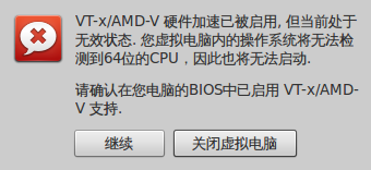

同样遇到了....
物理机的BIOS选择上支持“虚拟化技术”的选项,就OK了
- 附件
- Screenshot-虚拟电脑控制台 - 错误.png (31.63 KiB) 查看 5693 次
