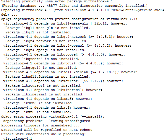

我是使用sudo dpkg -i virtualbox-4.1_4.1.18-78361~Ubuntu~precise_amd64.deb直接装的,结果是

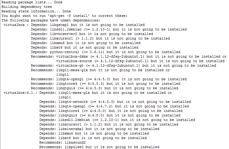

执行了sudo apt-get install libxalan110 libxerces27
结果是
我已经搞了两三天了,实在是不知道怎么弄,求各位帮帮忙

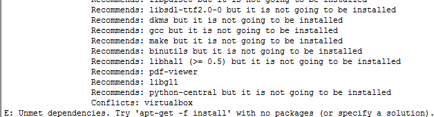

wangwentao24 写了:没试一试
sudo apt-get -f install
试了,结果是
请问要怎么解决呢?
