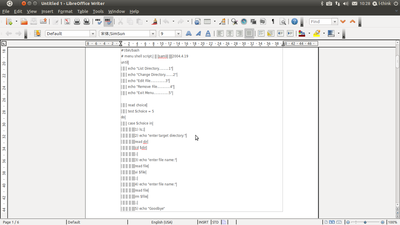

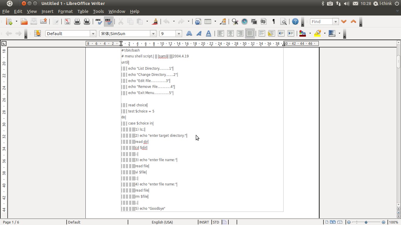

昨晚已经删掉了 具体怎么表示我也不是很清楚 我把原版截个图吧cao627 写了:这个空格怎么表示的?
即查找替换命令里查找的位置输入什么或怎么输入?
比如回车符是 \r 或ctrl+v+m 而且在vim中是看的见的
就是word里的黑方块 ~
附件里我上传了word稿 有兴趣的话你也可以自己测试下~

那个是 LibreOffice Orz....fengmanloude 写了:昨晚已经删掉了 具体怎么表示我也不是很清楚 我把原版截个图吧cao627 写了:这个空格怎么表示的?
就是word里的黑方块 ~
LibreOffice 里的黑方块表示不间断字符,所以那里应该是不间断空格,0xa0,shell 当然不认识了。你直接贴网页上就变成普通空格了。
