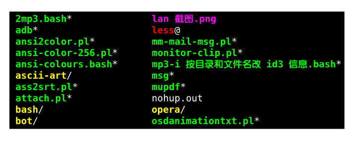

把终端的各种颜色输出,转tex。
比如
● l ~/bin|head|ansi2color.pl >xxx.tex
然后
\input{xxx.tex}
效果图
效果图
ansi2color.pl.tar.gz
(538 Bytes) 已下载 47 次

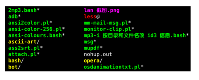

原始图
term
term
● l|ansi2color.pl -h>xxx.html
html
html
● l|ansi2color.pl -t>xxx.tex
tex
tex
ansi2color.tar
(10 KiB) 已下载 52 次
