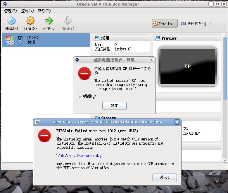

我的Ubuntu是10.04,之前内核为2.6.37,今天我从ppa源里把内核升级至2.6.38-7-generic-pae(电脑是上网本,CPU为atom,应该只有32位),同时还升级了头文件,之后重启,再运行VirtualBox,并打开XP虚拟机,但是出错,提示如下:
图一
图一
之前我升级内核也曾出现同样的问题,按照提示执行
sudo /etc/init.d/vboxdrv setup
再重启就OK了。但是这次运行上述命令却出错:

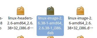

但是,重装了一遍系统,下的i386的ISO,6.01的,装了一个这样的内核——2.6.38-1-amd64,系统自己装上的。

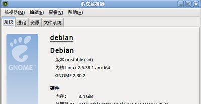

看内存,之前只能认到3.2G,现在是3.4G(装64位系统才会有的现象)了,刚看到时,有点恍惚——装的32位的ISO,怎么变成64位的系统了?
其实,不是,还是32位的系统,只是这个内核,是针对64位CPU优化(?)了的....
但是,此时,楼主的方法,失效了....

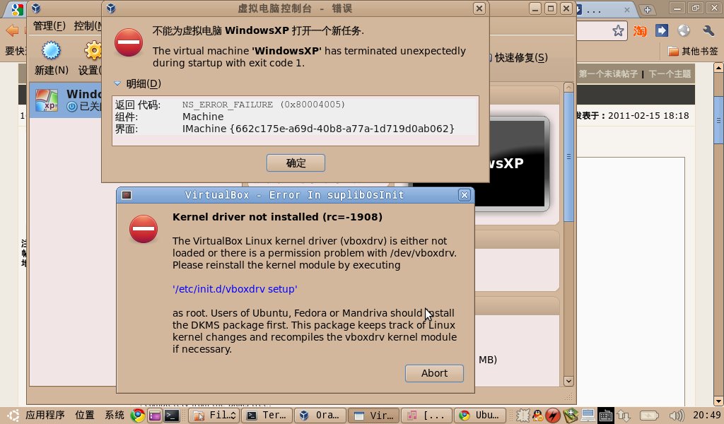

其实这个问题也很简单,就是你通过优化某些东西,把virtualbox的这个服务给关闭了,所以每次开机一运行virtualbox就会提示这个,并且只能通过sudo /etc/init.d/vboxdrv setup 这条命令重新编译,才能使用。
解决的办法就是开启相关的服务,然后就ok了

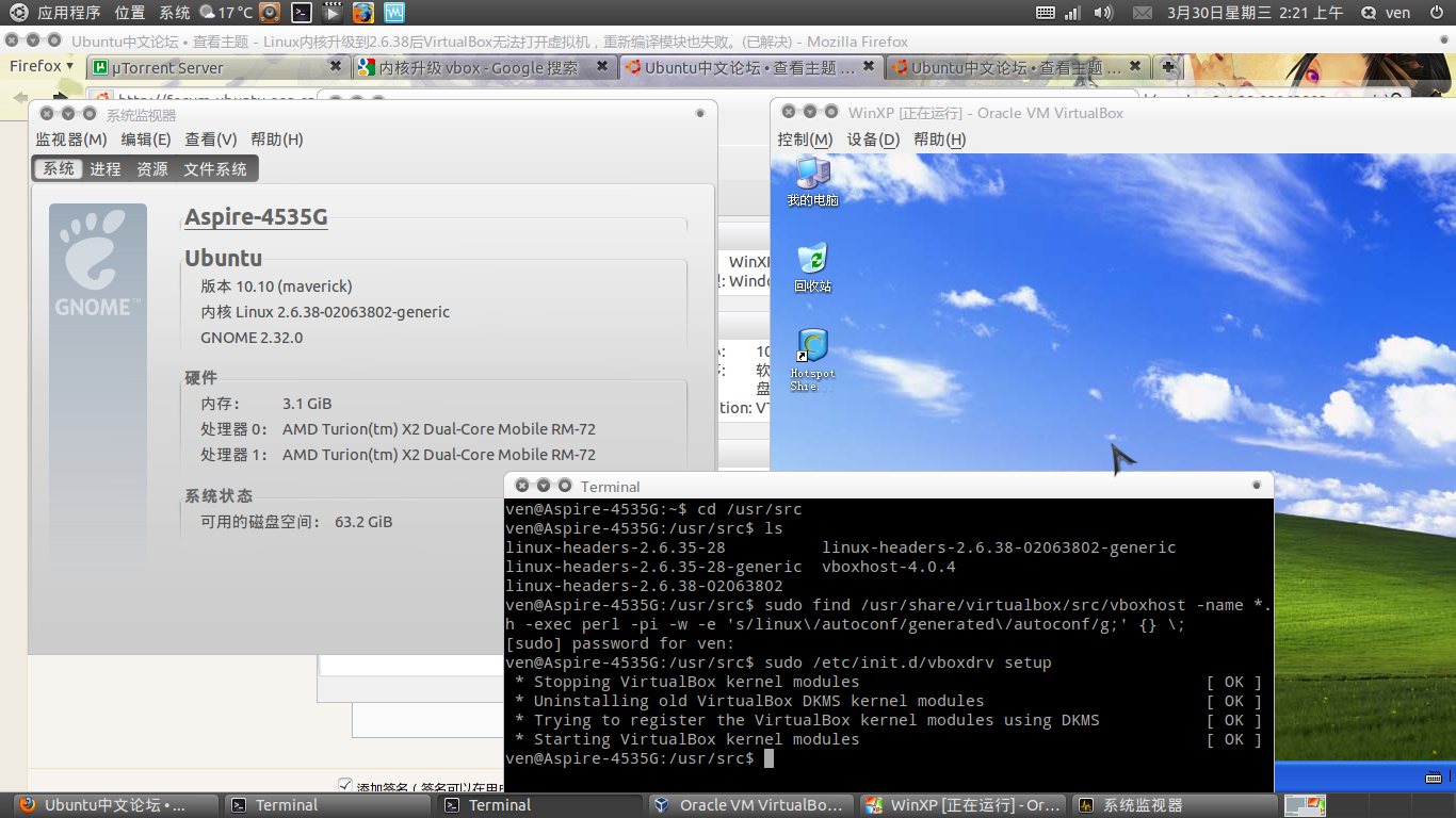

3楼的方法可以完美解决掉问题,不过本人菜鸟,看不懂第一行命令…… :em06
