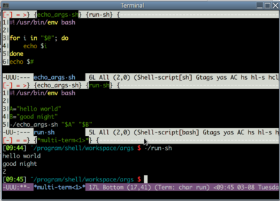

Re: bash脚本编写求助
帖子 wenstream » 2011-03-08 9:50
easy
见贴图
bash echo args
bash echo args

wenstream 写了:easy
easy也需要仔细审题啊,题目要求的最后一行说,要求myexec(也就是你的echo_args.sh)后面不直接接A B两个变量
看来ubuntu的人气不旺啊

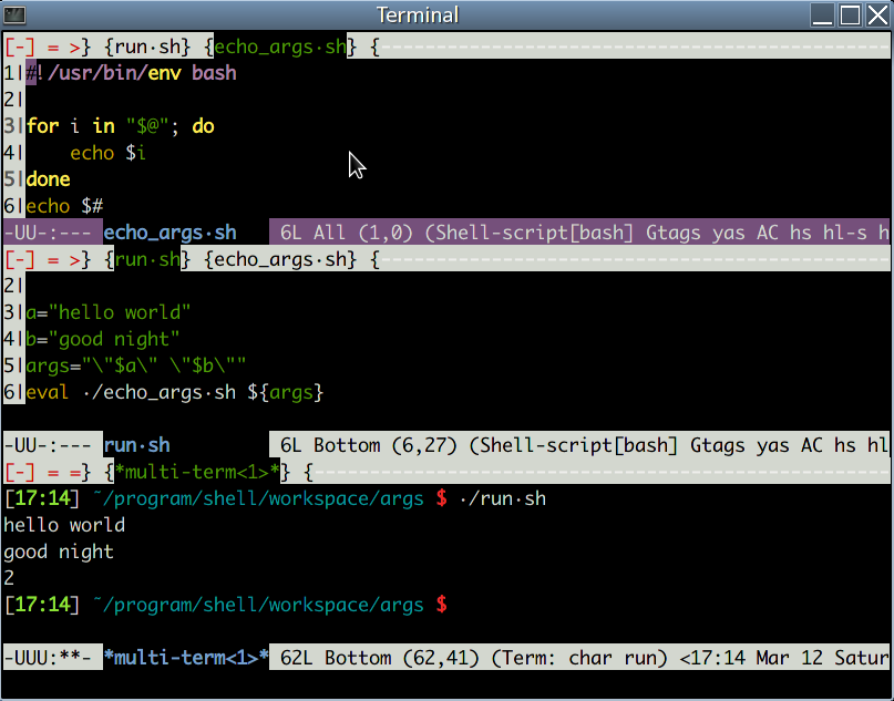

wenstream
帖子: 186
注册时间: 2008-06-18 22:02
Re: bash脚本编写求助
帖子 wenstream » 2011-03-12 17:29
easy
见贴图
另:不觉得这么做有意思
参数自动化,可以将所有的变量都导进来,Shell的变量如果没有定义的话展开为空,只成为占位符,用法类似于定制Make内置的pattern rule
楼上的办法有个问题,无论怎么选分隔符,$A $B还是有可能包含分隔符
如果用变量保存一长串命令,还有点意思(类似的思想:在lisp里面,数据与命令是统一的)
又另:所有言论仅代表个人意见,与ubuntu论坛人气无关
