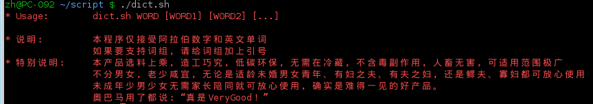

不想装辞典,又嫌从网上查找太麻烦,想偷懒就得先付出点代价,写了个脚本,从http://dict.youdao.com查找单词
自觉很是方便实用,所以共享一下,不过缺点也明显,如果网易的网站有所改变,脚本就得跟着修改;如果你的终端不够宽,格式会很难看,将就着用吧
:em01
功能有以下几个:
1.支持词组,要用" "号把词组引起来
2.支持一次查找多个单词/词组,用空格隔开
3.把结果加入“生词本”(其实就一文本文件)
4.彩色显示,提问和警告等,都会以不同颜色显示
5.查找过程会耗一小段时间,但会有简单的动态显示
6.加了边框格式,看起来舒服些
7.查找不到提醒
8.输入错误提醒
9.空参数是程序说明
10.详细解释用less输出,因为有些解释很长
如果有错误别忘了提醒一下,程序写得很乱 :em20 ,看得懂也可以根据需要自己改着玩

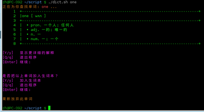

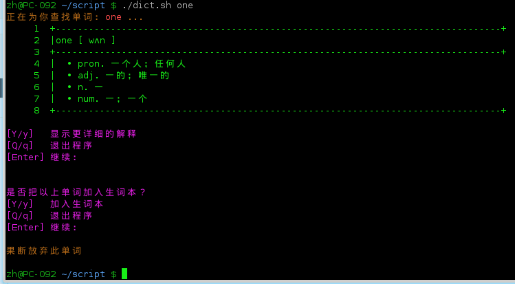

空参数运行
空参数运行
单个参数
单个参数

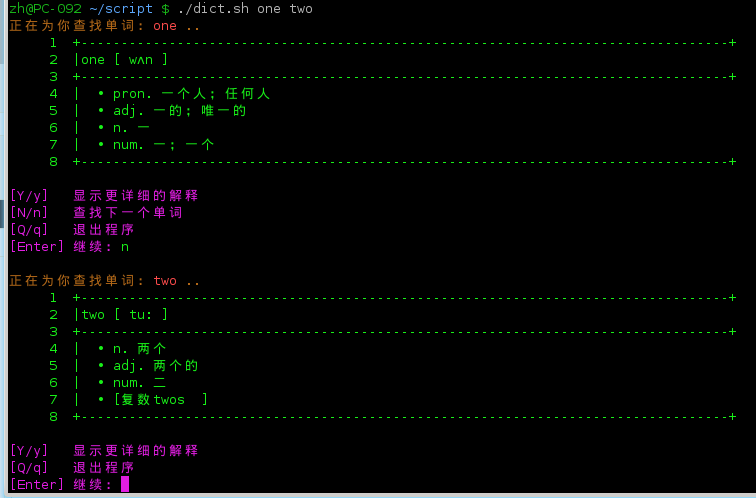

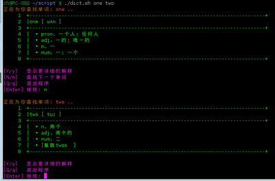

两个参数
两个参数
