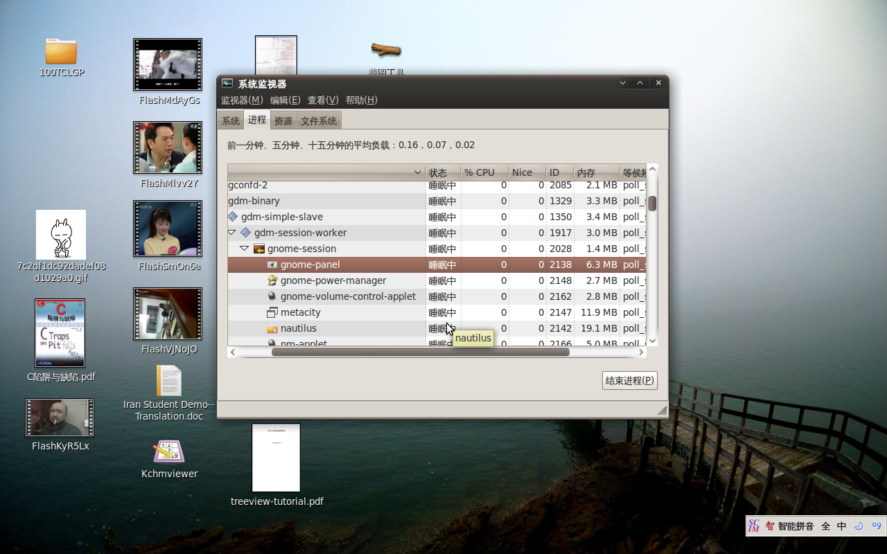

无法确定是否能再现:
打开gnucash,关掉随之启动的每日提示,然后上下面板消失了。
但面板的进程还在,并且在注销的时候出现了。
如图:

帖子 delectate » 2010-01-18 13:56
sudo killall gnome-panel
然后面板会自动恢复的
究其原因,就是面板上某个applet崩溃了

这个其实
killall gnome-panel
就可以了

和WIN XP里强制关闭某个进程之后EXPLORER.EXE桌面消失类似。该是没啥问题的。
