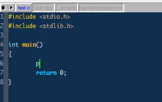

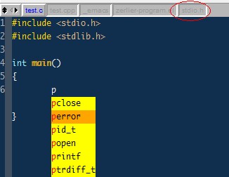

用Company在补完之前,没有多余的Buffer,但是一点补完之后,就自动多出了相应的头文件的Buffer。。。
而且是查看哪个多出哪个。遍历一次过去要多出三五个Buffer出来。
后端搜索用的是Semantic。

直接设置成0编辑会很卡,改成1就都好了~(虽然本来想的就是要0的效果)
后端搜索用的是Semantic。
但是直接用semantic-complete-analyze-inline和semantic-ia-complete-symbol-menu以及semantic-ia-complete-symbol都没有问题
怀疑是Company设置哪里出错了。。。
设置只有这么几行。

第一个问题是 semantic 造成的,加载头文件对 semantic 而言是必要的。
所以,解决办法就是将系统头文件 buffer 从 tabbar 里过滤掉。重定义 tabbar-buffer-groups-function.
ibuffer 之类的应该都提供了类似的过滤机制。
眼不见心不烦。
最新的 semantic 可以用 cscope 之类的作后端,估计可以彻底解决问题,但我没试过,懒得折腾。
眼不见心不烦。

现在就是通过设置tabbar 达到效果的。。。。
只是不太明白为什么用semantic 本身做前端的时候没有出现那个Buffer。用了company就出现了@__@
啊……其实怎么设置前端后端的还不是很明白,设置很多都是Google回来的,功能是实现了原理一点都不理解……
