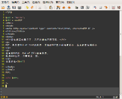

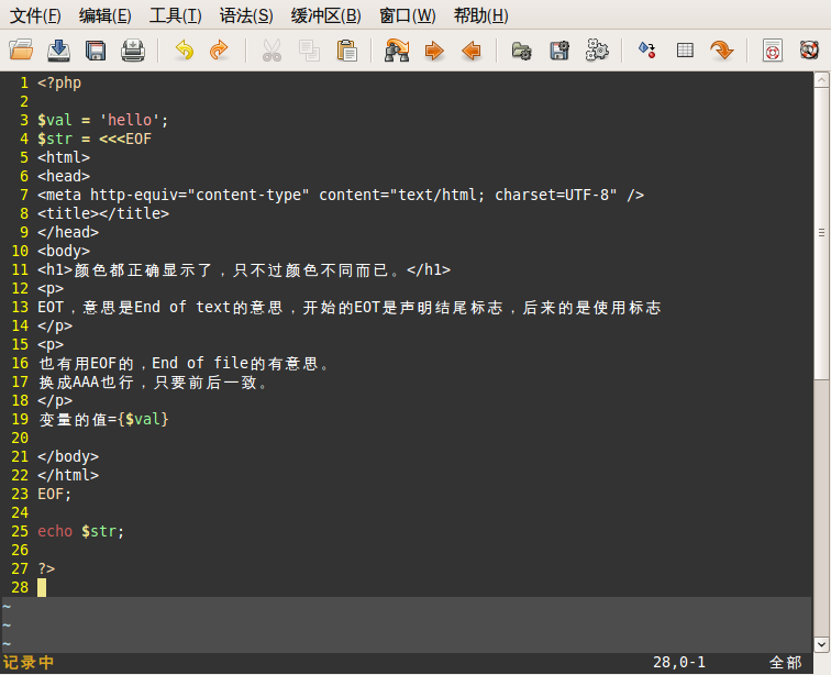

vim的显示如图:

vim这样显示是正确的。可能你的理解有偏差。
还有,不一定非要EOT的,别的什么都可以用,比如你可以这么写:
$str = <<<AAA
各种各样的文字,段落什么的。。。。。
这里的是纯字符串,里边有html什么的也不会特殊显示。
AAA;
vim的显示如图:
附件 Screenshot-a.php (-var-www-php) - GVIM.png 已经无效
是的,不光是EOT,还可以自定义。
不过显示确实不对,就拿你这副图来说,hello是字符串,EOF里面也是字符串,那么除EOF里面的变量之外,其它的字符串也应该和hello是一样的颜色(都是字符串)。

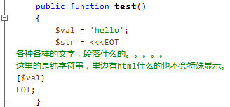

下图是NetBeans IDE里面的显示效果,这样就完全正确了。

你可以这样理解:vim 用颜色区分了两种不同形式的字符串。
一种是常规的$str='abc';
另外一种是$str=<<<EOT
abc
EOT;
