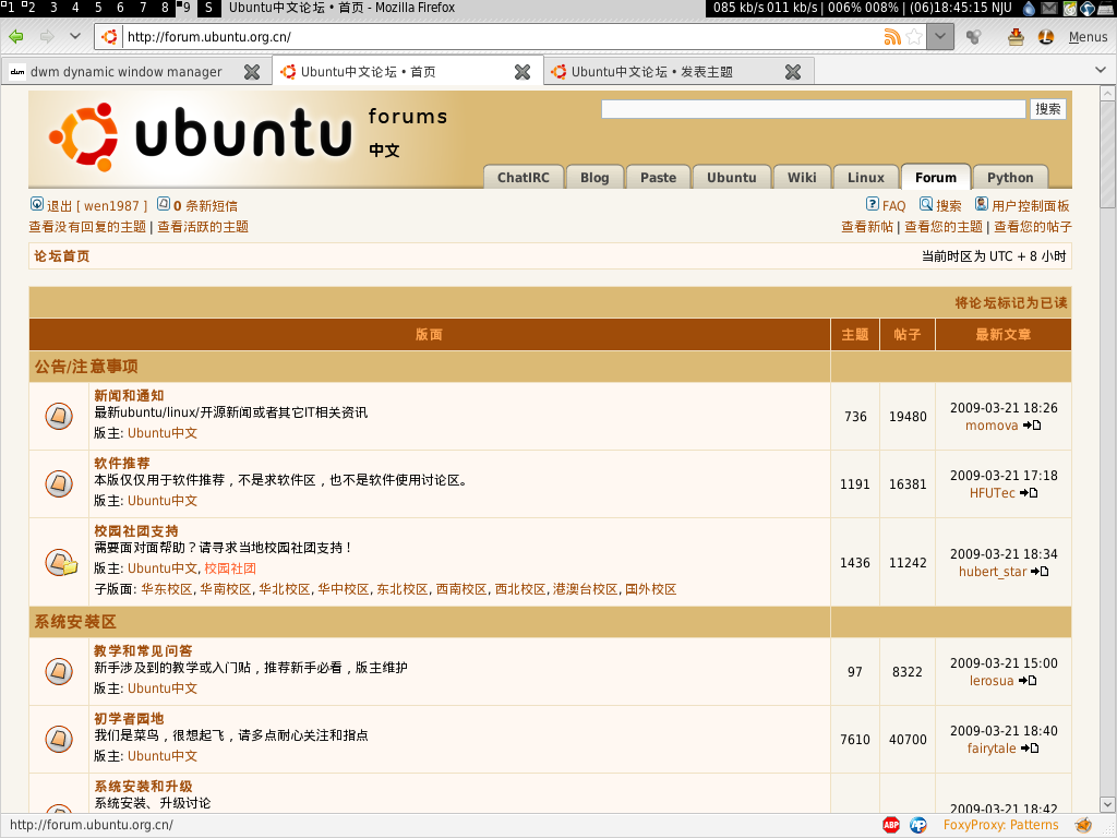

首先上图
如果你会 C 语言,哪怕是门外汉的程度,你就能愉快地使用 dwm。对 linux 系统 API 的了解是不必要的,只要懂 C 语言的语法就可以了。但是如果你是 linux 新手或者完全不会 C 就不要往下看了,dwm 不适合你。

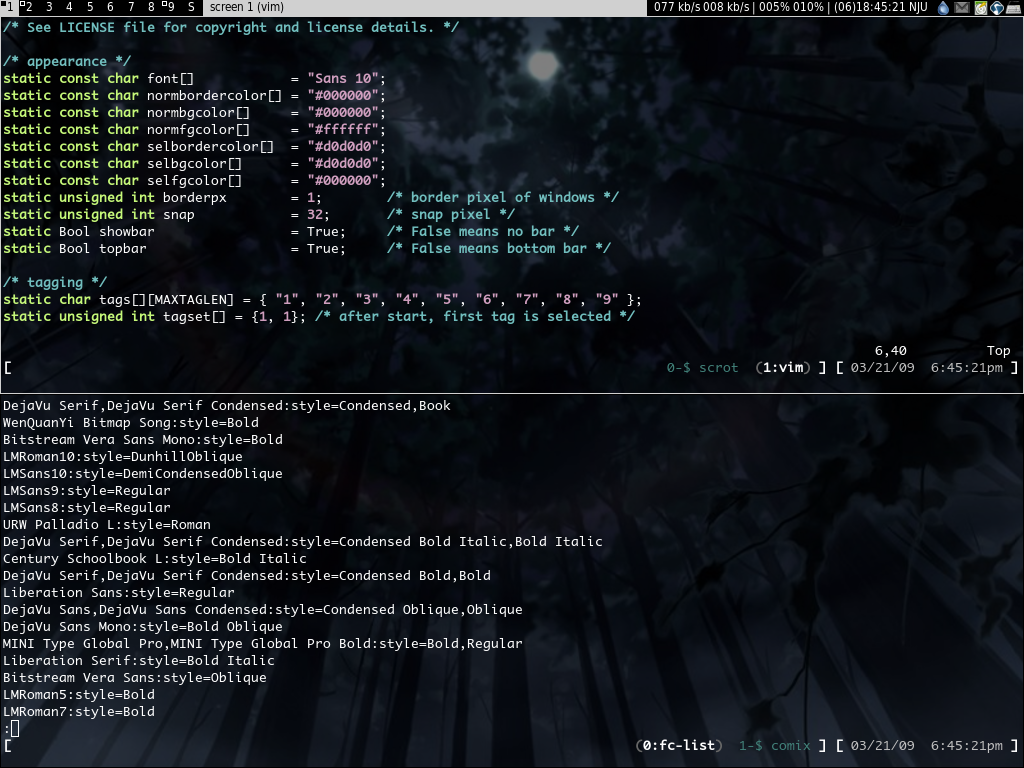

其实只要你没什么特殊的需要配置起来并没有难度,常用的配置都放在了 config.h 文件中,包括字体,配则,快捷键,控制窗口的规则。大部分变量的意义是显然的,如果你感到困惑 可以到 dwm 的网页上看更详细的解释
字体和系统栏
dwm 不支持 XFT(导致显示非英语效果不好或者乱码),不提供系统栏(notification area),但是我们可以给它打补丁。
补丁的使用方法:进入 dwm 源文件所在的目录,然后
patch < 补丁文件
如果补丁之间有冲突,则要手动解决。
pango.diff.gz
(2.66 KiB) 已下载 107 次
pango.diff.gz 是让 dwm 支持 fontconfig 的补丁,使用之后可以把字体指定 Sans 之类由 fontconfig 提供的字体。作者我已经不记得了,补丁写得不太自然,但是通用性很好,应该能用很久。
