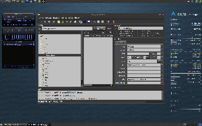

许多mp3文件在linux下播放时一些文件信息会显示为乱码,可以利用工具将其转化,然后就可以正常显示了,但是修改之后会出现的一个问题是回到windows环境时又变成了乱码。本帖要介绍的工具可以很好地解决这个问题,可以在两个系统下都能正确显示,这个工具就是EasyTag。我使用的是linux环境下的,但是它也有windows版本,详见 http://easytag.sourceforge.net/

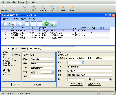

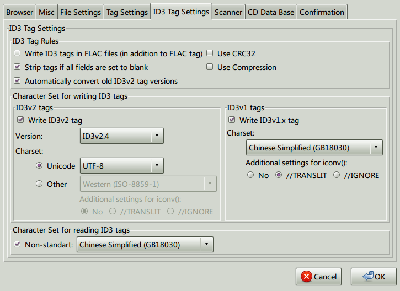

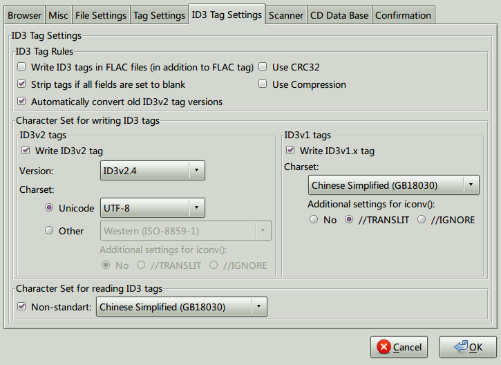

具体编辑方法是:在setting > preference >ID3tag setting >Character set for writing ID3 tag中进行设置,可以分别为v1和v2 tag分别设置不同的编码方式,将v1设为gbk,v2设为utf8即可。这样设置以后重写mp3的tag,这样操作之后就能保证在win和*nix上都正常显示了。win默认的工具会优先读v1 tag,比如explorer;*nix下会读v2,如audacious。当然一些优秀的播放器会通吃v1 v2,并且可以自动识别编码方式。附图,v1是gbk,v2是utf8。在win下软件查看tag时v1能正确显示,v2则显示乱码。

EasyTag的设置
EasyTag的设置

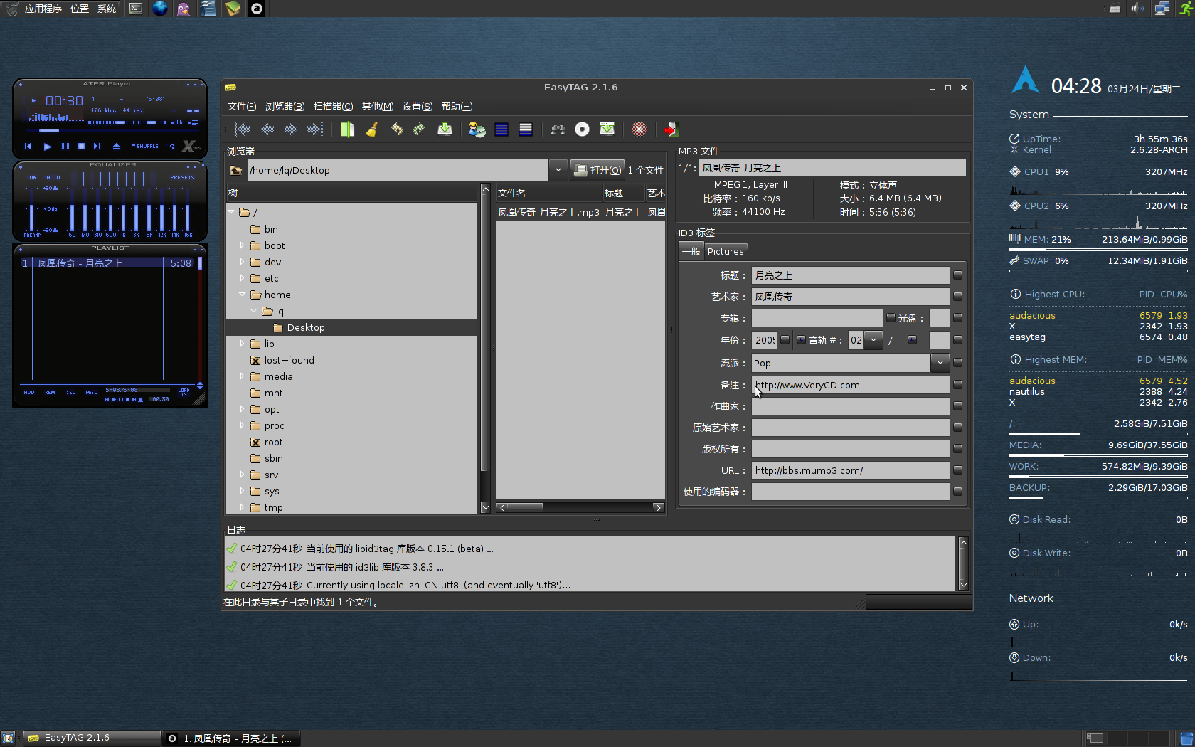

*nix下可以识别tag,识别的是v2
*nix下可以识别tag,识别的是v2
Audacious Playlist Editor.png (18.02 KiB) 查看 3365 次

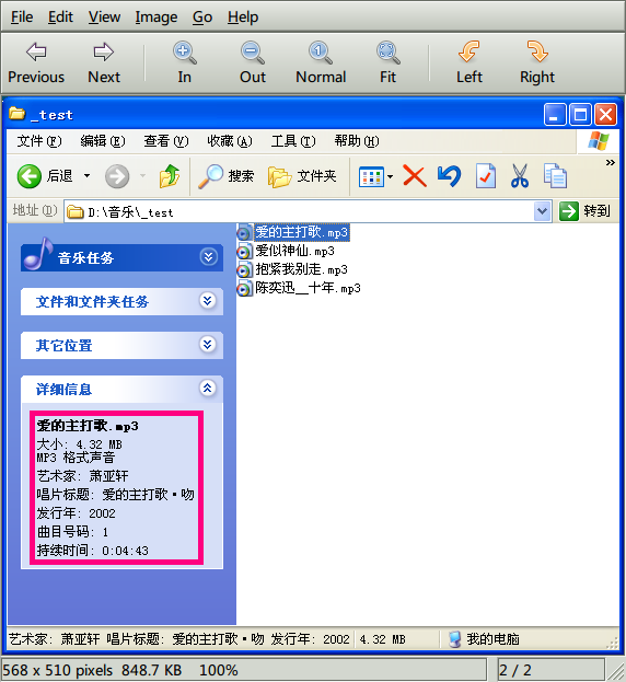

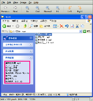

win下可以正确识别tag,识别的是v1

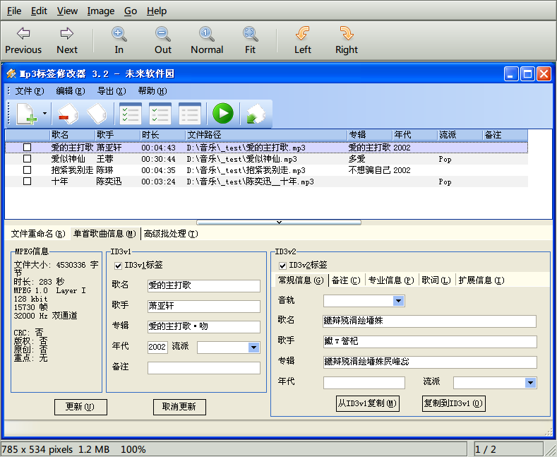

采用EasyTag编辑过的文件,v1为gbk,v2为utf8,在win下v2为乱码,因为win下默认不是utf8编码方式,所以不能正确识别。

它有个bug. 就是mp3本身是ID3V2.4,但内容不是标准utf8存储的标签,用easytag转换后就会乱码。
最好的转换工具是windows下的mp3tag.它转换后就不会乱码。
为了使得linux下和windows下通用:我暂时的办法是用
http://www.linux-ren.org/modules/newbb/ ... mpost49273
的tagconv,转换所有mp3为ID3V2.4 utf8编码的标签,然后再用easytag把所有mp3文件添加gb18030的ID3V1标签。这样在两个系统下比较完美的显示。
测试用的mp3文件如下:
http://home.ustc.edu.cn/~yghustc/mp3.tar.gz

另外从图中并没有看出你正确识别出中文标签的地方啊。
