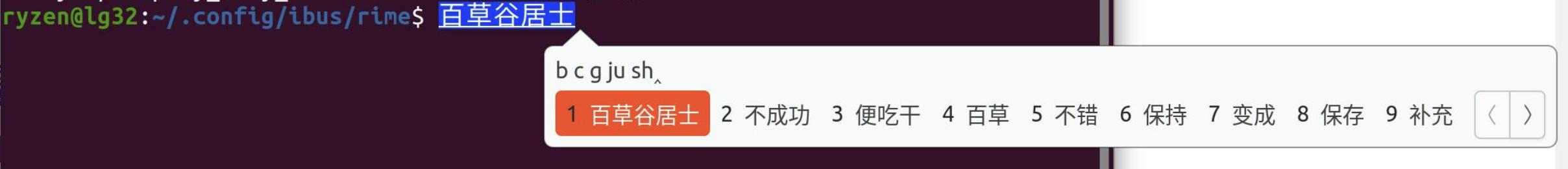

Ping-Wu 写了: 2019-12-27 8:45 style/horizontal: true # 候選橫排
style/inline_preedit: true # 內嵌編碼(僅支持TSF)
style/display_tray_icon: true # 顯示托盤圖標
后面的三个叙述好像只在 Window 版才有效(???)
跟 ibus-rime 比较起来,ibus-libpinyin 因为使用的人一直很少,总像时间静止在婴儿学步阶段,没有成长。不过两者的使用度还是大大取决于使用者词库的品质。
花一些时间调整了一下 ibus-rime 的置文件,候選橫排 跟 內嵌編碼 都没有问题了,如附图:
