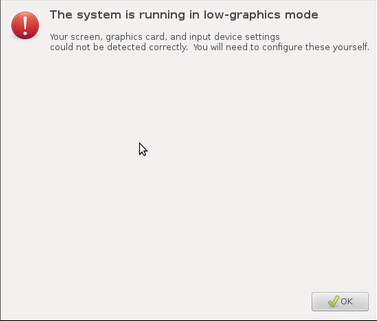

感谢楼上的回答,是我用的网卡驱动版本太旧了,更新之后这个问题解决了,不过又出现了新的问题,就是我在驱动那里选了个闭源的(后面不带update)显卡驱动,然后重启后报the system is running in low-graphics mode,百度搜到底答案都试过,还是没法解决,把/etc/X11/xorg.conf.failsave 改为xorg.conf之后,就循环在登录界面,就是输入用户名密码,登录后过一会屏幕一闪又回到登录界面,咋整

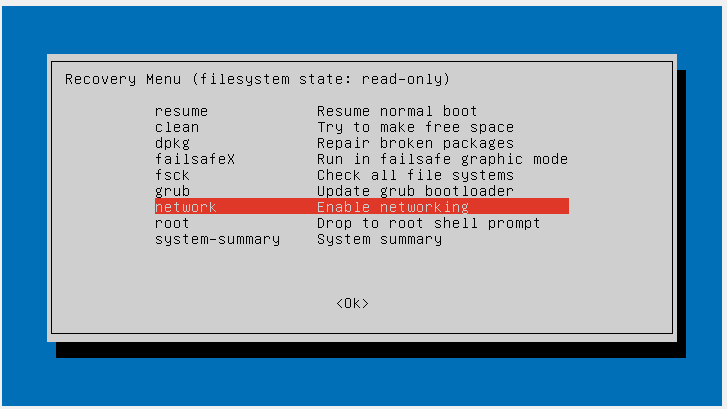

/etc/X11/xorg.conf.failsafe
猜测你是 NVIDIA 显卡?
启动选择 Recovery Mode - FailsafeX
进入图形界面后
lspci -knn
sudo lshw -C display
把结果全部复制贴上来

用的是AMD显卡,进不了图形界面,开始是报下面的错

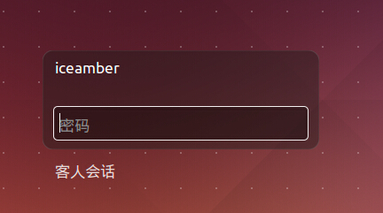

百度上的方法基本上都试过了,没用。改了之后会在下面这里循环
也就是输入密码之后,还会回到这个界面
网上说的修改.Xauthority文件拥有者,修改/tmp 或 /home权限都试过了,没用
1. 通常是 顯卡沒有 安裝/設定/啟用 合適的驅動 引起的
进不了图形界面,开始是报下面的错
the system is running in low-graphics mode.
也就是输入密码之后,还会回到这个界面
2. 因為登入 unity 桌面 需要 3D 加速支援
在還沒安裝合適 顯卡驅動 以前
可能因為沒有 3D 加速支援 而被退回
<猜測的 不一定正確>

fglrx 15.9 官方声称不支持新于3.16的内核,更何况15.10的fglrx貌似是15.2? 消息称Ubuntu打包的fglrx包含补丁,可在4.2内核上使用。(参考链接3) 但用户实际汇报不可使用,(参考链接2,4,5) 官方发行注记也指出不可用。(参考链接1)
综上所述,在15.10中方便地使用AMD私有驱动 还要等等。建议先使用开源驱动。
15.10 发行注记 写了: AMD's fglrx driver does not work with the current kernel (1493888). It is warmly recommended to uninstall the fglrx driver before upgrading to Ubuntu 15.10. The open source "radeon" driver can be used as a temporary replacement until a fix is available.

可以不重装 到 Recovery Mode - failsafeX 操作
卸载 fglrx 并恢复开源驱动
sudo apt-get remove --purge fglrx fglrx* fglrx-amdcccle* fglrx-dev*
sudo rm /etc/X11/xorg.conf
sudo apt-get install --reinstall xserver-xorg-core libgl1-mesa-glx libgl1-mesa-dri
sudo dpkg-reconfigure xserver-xorg
如果遇到 Internal Error, No file name for libgl1-mesa-dri
sudo apt-get install --reinstall xserver-xorg-core libgl1-mesa-glx:i386 libgl1-mesa-dri:i386 libgl1-mesa-glx:amd64 libgl1-mesa-dri:amd64
参考 http://askubuntu.com/a/294396
