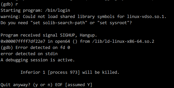

64位testing,包都是最新的。
$ sudo login
Password:
zsh: suspended (tty output) sudo login
[[email protected] ~]$ sudo login
Password:
[1]+ Stopped sudo login
如果是root,直接xterm退出。
之前有次发现/etc/pam.d/login文件和最新的不一样,就替换了,后来发现login出错,但替换回来还是出错。

login不是tty登录时用的玩意儿么。也许使用场合不对?

不对…… 这不是出错退出。
suspended 是终止了,ctrl+Z就恢复了。虽然立即又 suspended 了。
LZ确定login可以这么用?

引用:
If one uses the command "login", then the surrounding shell gets killed by vhangup() because it's no longer the true owner of the tty.
摘自man,是不是说login会干掉执行它的shell?

以前是可以这样用的,会提示login:。
如果用root就是直接退出了。

引用:
A recursive login, as used to be possible in the good old days, no longer works; for most purposes su(1) is a satisfactory substitute.
继续引用man。
以前可以用login进行递归登录(从一个用户登录到另一个用户),现在不行了,请用 su 代替。

嗯,刚才看了一眼man,果然是行为变了,谢谢。
但这个表现太像是bug了,原来是个feature。
