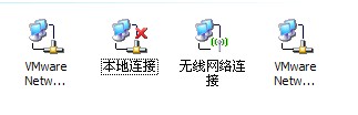

是这样的 我希望自己断网的情况下可以主机与虚拟机里面的linux互相通信 但是遇到了怪事 很久以前 我把本地连接 IP设置为192.168.1.9 把里面的linux IP设置为192.168.1.7 我可以用flashFTP和CRT等工具登陆ubuntu 很方便 但是最近发现不行了 仔细找了下原因 发现 和原来不同的是 现在我在外边XP ipconfig时发现本地连接IP显示为 media disconnected 而不是原来自己设置的192.168.1.9了 直接导致了无法相互通信了 最离奇的是 如果我拿根网线接上网 本地连接又能显示出来了 XP和ubuntu又能通信了。。。神了奇的 和以前不一样了 但是麻烦接踵而至! 我不可能随时保持上网 但是我经常要在没网的地方学习 怎么才能回到当初的样子 就是无线有线全断开也能设置本地IP并且 ipconfig能显示出来! 谢谢大家了 我们老师当时在教室也没网 他也是用CRT进行登录的 到底我那个操作错了?
现在的本地连接成这样了。。悲剧了。。。
现在的本地连接成这样了。。悲剧了。。。

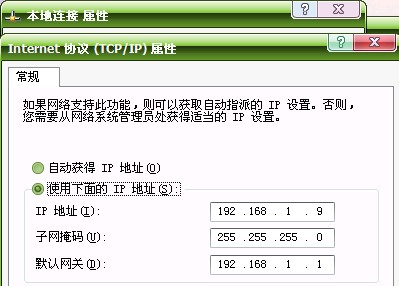

我原来就是这么设置的 IPconfig显示的是192.168.1.9啊 就算断网也能显示出来IP啊

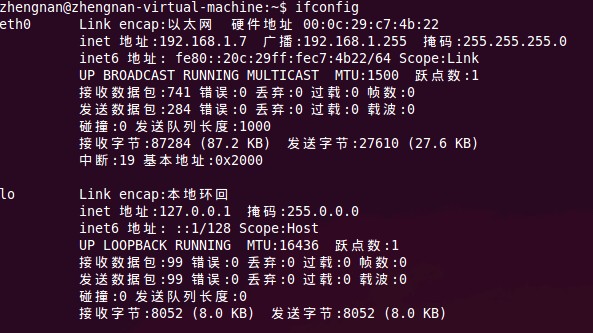

ubuntu的IP 唉 到底哪里出问题了 急死了
