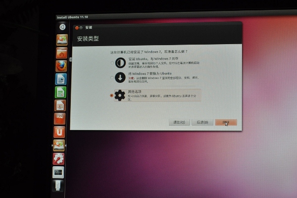

Re: 请大家指导我应该怎么分区!
安装时有如下两步,第二个图里面,选/dev/sda.
