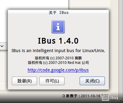

帖子 南风夜雨 » 2011-10-18 11:27
在别的贴子中提到过这个问题,YeLee兄提到ibus升级到1.4可解决。
感谢YeLee兄指教,ibus已经通过ppa升级到1.4
sudo add-apt-repository ppa:createsc/3beol
但图标仍然还在右下角,且图标显示依然不正常(1.399的时候也不正常)
不得不继续请教各位,怎么样才能移到这个位置来呢

好像有三个办法:
1、升级GNOME到3.2
2、
sudo gedit /usr/share/gnome-shell/js/ui/statusIconDispatcher.js
将里面的
引用:
'ibus-ui-gtk': 'input-method'
改为
引用:
'main.py': 'input-method'
3、
sudo yaourt -S ibus-gjs-git
注销生效。

Re: 求教:gnome桌面下ibus输入法图标位置怎么移到右上角等
帖子 南风夜雨 » 2011-10-18 13:34
感谢楼上!
第一个办法应该是无效的,因为我现在就是3.2
第二个办法已经生效了
第三个办法也就没试。
但这个图标的问题怎么解决呢??

那图标有办法吗

有,文件搜索错误。不过忘记了。让我想想。

ibus-daemon -d -x -r
用这个启动试试,网上看来的,不知道是否可用

kumox 写了:
试了,依然不行,不知道别人是否存在这样的问题。

南风夜雨 写了:
kumox 写了:
问题同楼上"南风夜雨":
1. 按kumox的办法2修改后图标到了右上角
2. 木有图标…

试了sudo gtk-update-icon-cache -qtf /usr/share/icons/hicolor/,依然无效

The same to me!! This is a bug for ibus. I enable the ppa:createsc/3beol repository and
the update published the day before yesterday solved this bug. Unfortunately the latest
update published yesterday have such bug again...(sorry I don't have Chinese input right now) :em06
