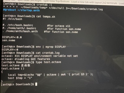

最近打算监控温度和电量 报警脚本已经写好了 可以正常运行 但是到了定时任务里面环境变量出错了
我有一个代码文件public.myname提供各种功能 这里面有一个sensors.nvme函数监管硬盘温度并调用octave进行运算和报警 那么脚本的写法就是
#! /bin/bash
. /pwd/public*
sensors.nvme
然后发现crontab无法识别这个环境变量

报错信息是这样的 好像crontab和shell不太一样

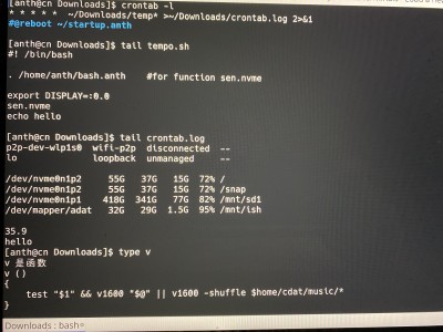

帖子 anth » 2021-09-24 23:52
卡在图形设置了

你需要 export 来导出给子进程使用:
export DISPLAY=:0.0

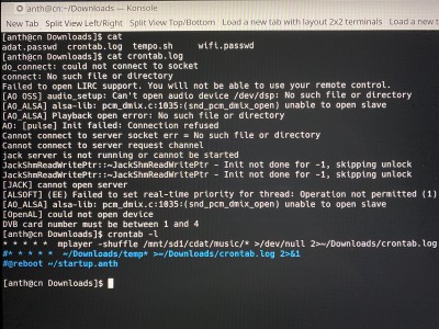

谢谢 crontab运行了 但是调用了mplayer的子进程自动关闭 所以只有文字记录 没有警报声音

再一次卡在了x11设置 我在想啊 我需要定时功能crontab有 我需要调用mplayer crontab不可以 atd.service可以 可不可以crontab触发at命令调用mplayer
echo cmd l at now嘛
