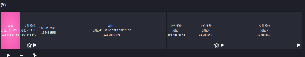

比如这个,你不能把分区4,5 和7合并到一起
当然你也可以用gparted无损调整分区,把后面的合并到前面,也可以从/home拆分出空间来,就是非常慢,建议备份文件后操作
