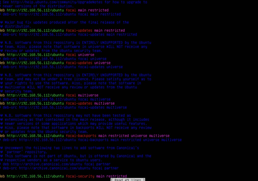

你把文件解压到哪里了?你修改后的sources.list是什么样子的?

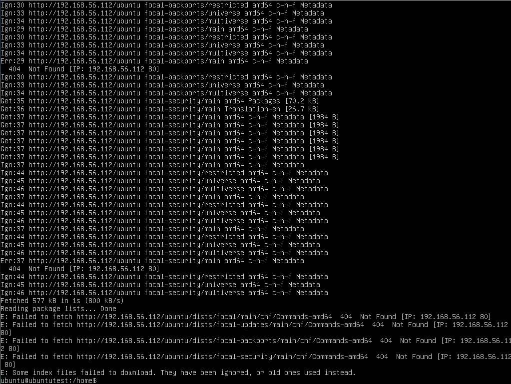

*使用apt-get update 也会报错,如:
->Err:29 http://192.168.56.112/ubuntu focal-backports/main amd64 c-n-f Metadata 404 Not Found [IP:192.168.56.112 80]
->E: Failed to fetch http://192.168.56.112/ubuntu/dists/foca ... ands-amd64 404 Not Found [IP:192.168.56.112 80]

sudo apt-get update 错误图片
及sources.list配置图片

Nothing-408 写了: 2020-05-20 15:46 ->Err:29 http://192.168.56.112/ubuntu focal-backports/main amd64 c-n-f Metadata 404 Not Found [IP:192.168.56.112 80]
这个是apt-mirror本身的问题,它的代码年久失修,跟不上apt最新的变化,有些文件没有同步下来
https://github.com/apt-mirror/apt-mirror/issues/118
你可以用上面issue里提交的补丁给apt-mirror打上 https://github.com/apt-mirror/apt-mirro ... 9e2b272396
或者下载别人打好补丁的apt-mirror程序 https://github.com/Stifler6996/apt-mirror
或者直接用 https://github.com/apt-mirror/apt-mirro ... -513339871 这个里面的脚本下载缺失的cnf相关文件。记得把disco改成focal
