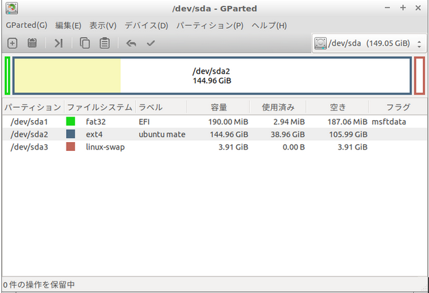

rsyncでSamsung500GBからseagate160GBに既存のパーティションからデータを丸ごと流し込みました。
使用rsync,现有分区中的全部数据从Samsung500GB注入了seagate160GB。
1.从把seagate160GB作为主盘设定了的机器Lubuntu Live USB「UEFI引导」
2.UEFI开机后的Lubuntu Live是英文版的,所以日语化
3.挂载sda2,chroot
4.把fstab改写成符合环境的东西
5.在chroot环境中卸载BIOS用grub,安装UEFI用grub
6.设置已安装的grub并写入EFI分区(FAT32分区,该分区具有与MBR表格的主引导码相同的作用)
7.摆脱chroot,重新启动

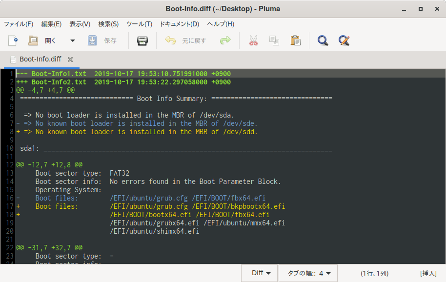

無事必要パッケージはインストールされたようだが、exitの後シャットダウンし、LiveUSBを抜いてから起動すると、
看来必要的软件包已安全安装,但退出,关闭并拔下LiveUSB后,

いろいろ弄ってました。
Boot-Repair-Disk > Click "Recommended repair"
一回目失敗。
二回目成功。起動可能に。
何が違ったのか?diff を作成。
有什么不同?创建差异。
diffファイル349行目より。
从diff文件的349行开始。
349 =================== UEFI/Legacy mode:
350 BIOS is EFI-compatible, and is setup in EFI-mode for this live-session.
351 -SecureBoot maybe enabled. (maybe sec-boot, Please report this message to [email protected])
352 +SecureBoot disabled. (maybe sec-boot, Please report this message to [email protected])
安全引导识别已在上一次和本次中从“可能有效”更改为“无效”。
思い返すと Click "Recommended repair" をする前に
回想起来在做Click"Recommended repair"之前
是做了UEFI BIOS的更新(那个也飞2等级β版)。换句话说,在老BIOS的时候,自己搞不清楚地玩弄着“安全启动有效”。(最近变成UEFI机器,不明白UEFI的意思,相当弄了)然后被更新,完全成为默认,默认>安全启动无效。
