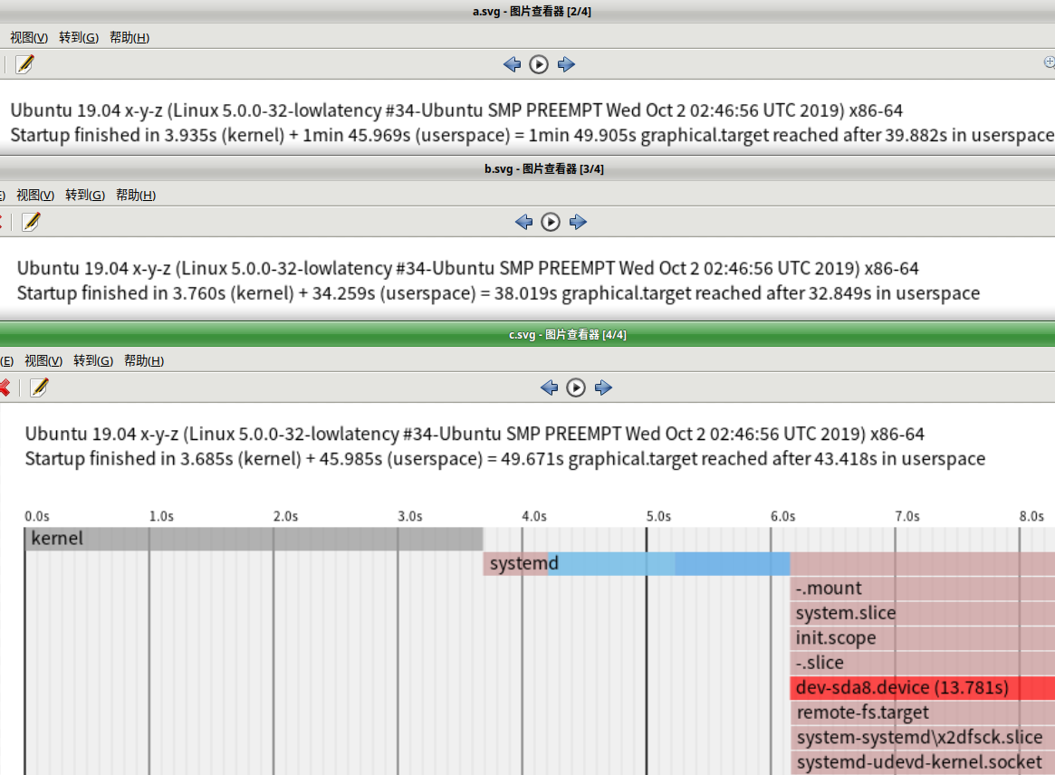

这时最近一次的:
20.300s accounts-daemon.service
18.391s systemd-journal-flush.service
18.214s dev-sda8.device
18.170s lightdm.service
18.166s plymouth-quit-wait.service
16.283s snapd.service
12.909s networkd-dispatcher.service
11.905s ModemManager.service
图表如下——
a.svg
(212.94 KiB) 已下载 117 次
astolia
帖子: 6703
注册时间: 2008-09-18 13:11
Re: 求助!ubuntu安装后重启和开机有很长时间黑屏
帖子 astolia » 2019-10-17 22:18
yq-ysy 写了: 2019-10-17 21:12 这时最近一次的:
图表如下——
a.svg
你系统上涉及到磁盘的几个服务异常得慢啊。先把systemd的日志清理一下,journalctl --vacuum-files=1,再试试不用lowlatency,直接用generic内核?
另外如果是intel相对较老的cpu,那么近年那些spectre/meltdown之类的漏洞补丁对i/o的影响还是比较大的,可以试试在内核启动参数里加上关闭那些缓解措施(特别是KPTI)的参数?
yq-ysy
帖子: 4650
注册时间: 2008-07-19 12:44
来自: 广西(桂)南宁(邕)
帖子 yq-ysy » 2019-10-17 23:16
astolia 写了: 2019-10-17 22:18
图表如下——
a.svg
执行 journalctl --vacuum-files=1 之后,提示清理了 1.1G,然后重新热启动一次(b.svg),关机冷启动一次(c.avg),
从图表上的时间对比看,节省了整整一分钟,但感觉启动时间还是比以前18.04长。
UbuntuStudio默认使用lowlatency低延时,试了一次不用lowlatency启动,差别不大,和b.svg几乎一样。
CPU是几年前的E3,硬盘也是机械的。后面的关闭补丁参数,还没有尝试。
c.svg
(162.6 KiB) 已下载 99 次
yq-ysy
帖子: 4650
来自: 广西(桂)南宁(邕)
帖子 yq-ysy » 2019-10-18 10:34
还是不行。今早开机,又是长达几分钟的启动时间……
按图表的时间看,比之前的一分多钟更严重,达到三分多钟。
e.svg
(285.65 KiB) 已下载 107 次
