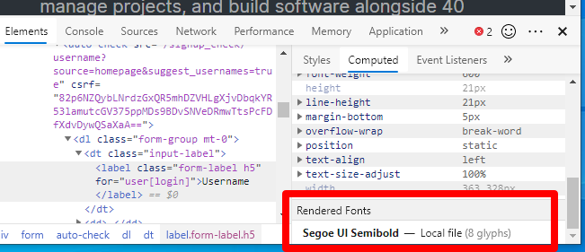

F12应该怎么查看被设置为了什么字体啊?
我好像只知道看那一块的候选字体 :Noting

帖子 astolia » 2019-09-25 18:09

是 Noto Sans CJK SC 但是这应该不是我想要的字体也不是我设置的

你可能对字体设置的理解有误,具体的字体选择是以网页指定的字体优先。
拿你第一图github为例,它网页上的font-family是SFMono-Regular,Consolas,Liberation Mono,Menlo,monospace,也就是要优先用SFMono-Regular,其次Consolas,以此类推。只有当前面具体的字体都没有匹配,轮到最后的monospace时,才会去用你设置的宽度固定的字体这个选项。
你遇到的问题在于,chrome没有选择你系统上能和网页指定字体匹配上的SF Mono或Liberation Mono,而是用了对Menlo字体的匹配Noto Sans CJK SC。这有可能是chrome和/或fontconfig的bug。你可以拿firefox试一下同个网页上字体的匹配情况
