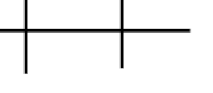

使用Gimp时我发现只要我一缩放图像,或是统一变换,哪怕只是稍微缩放一点,整个图像也会变得非常模糊,明明预览时没有任何问题啊,请问有人知道是什么情况吗。下图分别为缩放前,缩放中预览,缩放后

这是很正常的反锯齿处理,你这种完全水平和竖直的线还看不出来,如果有斜线或弧线就会很明显。
如果不需要这种处理,缩放时下面有个插值选项选成无就是了

图像 - 模式 - 索引,然后再缩放

感谢楼上两位大佬的解答,已经解决了
