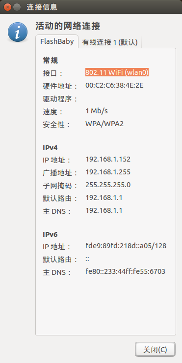

我的eth0(有线连接1)连内网,wlan0(FlashBaby)连无线路由器。插上有线后,就上不去网,因为是内网。怎么把这个wlan0(FlashBaby)设为默认?

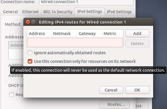

编辑eth0连接的ipv4/6的路由设置,让其仅对其所在网络生效,不要作为默认路由即可。如下图
