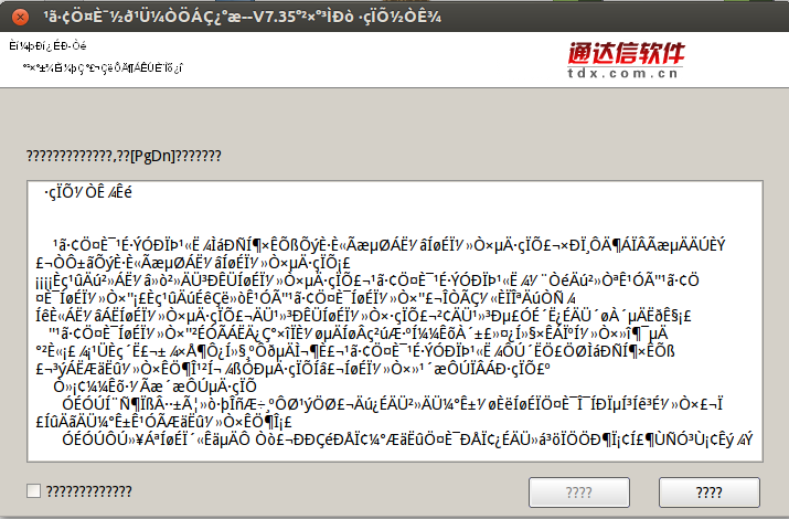

如题!

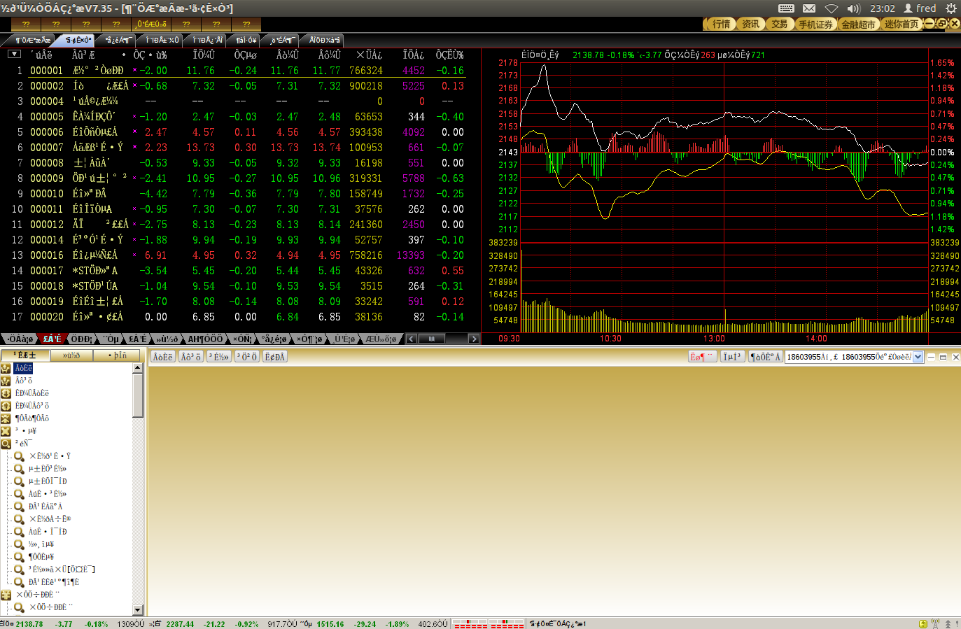

尝试了网上的N种方法,都不能解决这个乱码问题。wine是目前最新的wine-1.7.12,广发证券客户端是目前最新的至强版V7.35。安装后由于乱码基本不能使用,请看附件。是否有朋友有解决方式?
运行时候的乱码
运行时候的乱码

顯示出現亂碼
語言編碼 locale 引起的可能性最高
http://askubuntu.com/questions/286139/h ... -wine-only
如果 locale 正確
其次再檢查
字型類別是否已經安裝 設定是否正確
https://wiki.archlinux.org/index.php/wine#Fonts

刚尝试了“浏览行情”,里面已经没有乱码了,所以你这个问题已经可以完美解决了!
env LANG=zh_CN.UTF-8 wine "运行的程序"
为了运行方便,修改下快捷方式(.desktop文件)就行了

billgacsli给的方式可以完美解决乱码问题。但是程序经常崩溃,运行不到一分钟就崩溃了。貌似没用这种方式之前没有这么容易崩溃。

用别的软件试了下,貌似有效,至于崩溃的问题就只有慢慢探索了,哈哈~~
我开始发的仅仅只是修改了语言,全部修改的代码如下,应该这种方式是要更好些:
LC_ALL=zh_CN.UTF-8 wine myapp.exe

非常感谢。最近升级了14.04,貌似没有之前死的那么频繁了,虽然还是经常死
