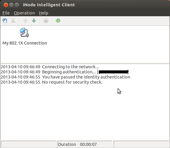

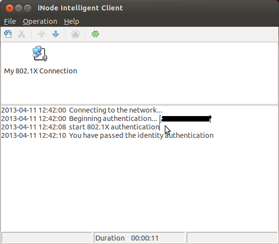

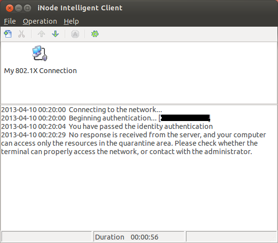

(2).创建好iNode的链接后进行连接,总共出现了以下三种情况,现在尚未找到它们出现的规律
(3).无论出现上面的哪种情况,都还是上不了网(静态ip网关什么的都已经设置好了)
(4).然后更奇怪的一幕发生了,点击网络里的“自动以太网”之后会有1-2秒可以上网的,然后就不可以了,而且这种方法试过两三次之后也失效了。
(5).终于有一天开机后,连接inode,出现了上图的情况,也就是“No request for security check.”的那种。居然可以上网了!但(1)中的问题还是存在。天真的我以为终于可以在ubuntu里上校园网了,弄好了搜狗代理,还准备分享一下成功经验。但第二次开机后晴天霹雳,一切恢复(1)到(4)中的各种问题。

这个是连接成功的。
