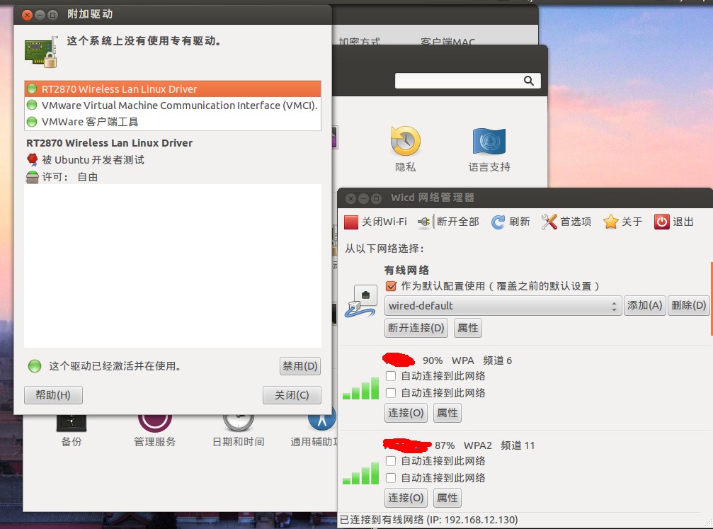

'HAS_NATIVE_WPA_SUPPLICANT_SUPPORT=n'.
4> sudo make
5>sudo make install
6>sudo reboot
打开系统设置-附加驱动,看到(RT2870 Wireless Lan Linux Driver)激活
OK
135791050
注册时间: 2008-10-26 21:04
Re: Ralink RT2870的驱动安装编译出错!
帖子 135791050 » 2013-02-05 0:18
看看我在vm里面的效果
