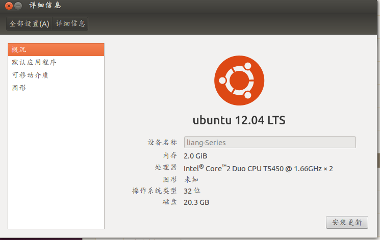

以上是出厂硬件。我自行换了一块60G的固态硬盘。装ubuntu12.4L时给了“/”20G的空间。置换空间设了2G空间。刚安装好后不进行更新,不进行附加驱动安装运行正常。运行速度很快。响应时间很快。如图1. 刚安装好后系统详细信息如图2. 尝试一:在系统设置里的附加驱动选项里选择点击后,会出现几种针对当前电脑显卡的驱动,而无论我选择激活哪一个驱动,在下载安装成功提示重启电脑以应用并照着重启之后,在输入密码界面就卡住,无法操作,甚至连鼠标都不能移动。显卡风扇在疯狂运转。此时只能直接断电关机,按CT+ALT+DEL各种方法均无用(包含CTRL+ALT+F1或F2等等),非直接断电没有办法。

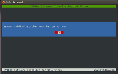

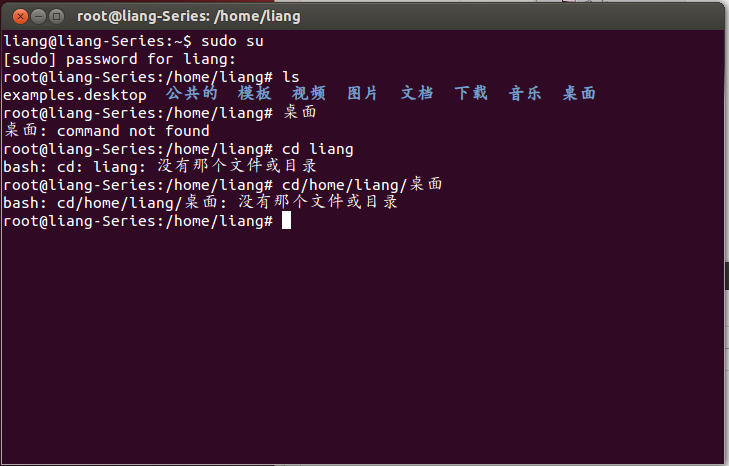

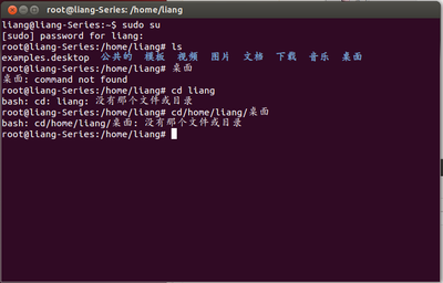

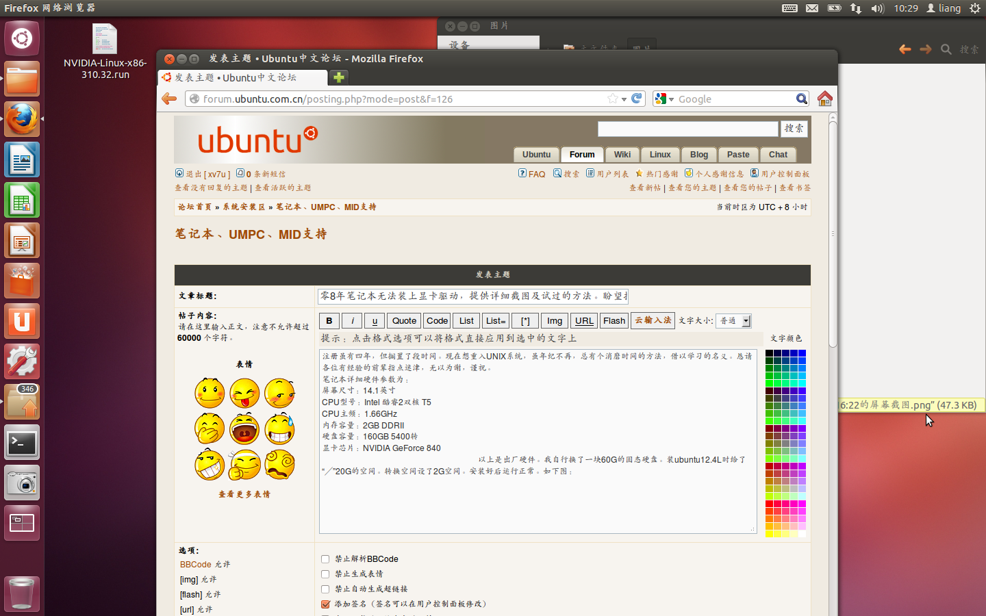

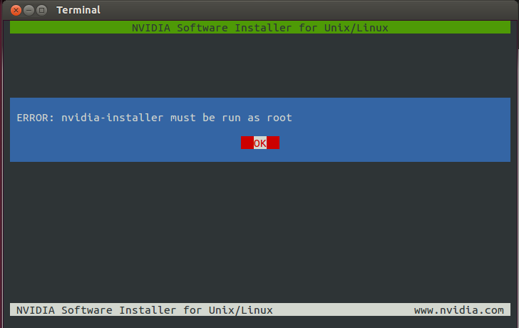

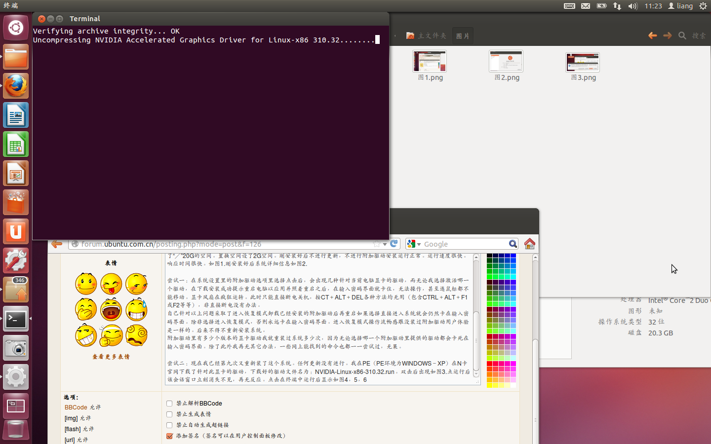

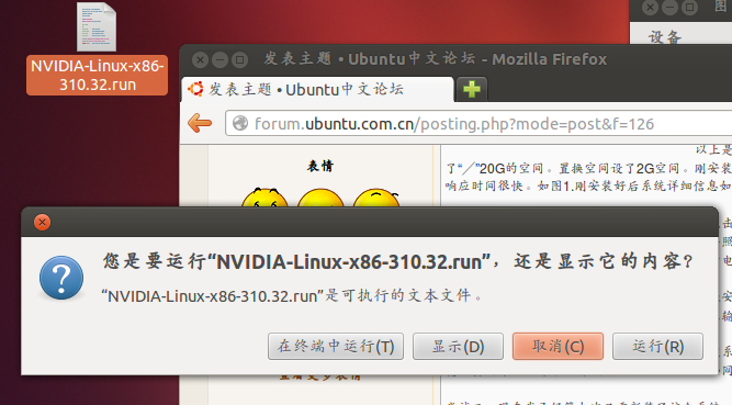

尝试二:现在我已经第九次又重新装了这个系统。任何更新没有进行。我在PE(PE环境为WINDOWS-XP)在N卡官网下载了针对此显卡的驱动,下载好的驱动文件名为:NVIDIA-Linux-x86-310.32.run。双击后出现如图3. 点运行后该会话窗口立刻消失不见,再无反应。点击在终端中运行后显示如图4, 图5. 于是我打开终端,进入ROOT权限,但是我找不到我放在桌面的这个驱动文件了,如图6.于是我想进入到我建立的这个用户的桌面文件夹,可是提示:没有那个文件或目录,如图7。 我真的不知道要该如何用root身份登录。网上有资料,说CTRL+ALT+F1,然后再关掉图形界面再用命令行安装这个驱动。如下:

然后切换到root用户,执行sudo su输入密码并确认
最后一步执行startx引用于http://www.cngaosu.com/a/2011/0628/175200.html致谢此文章作者)

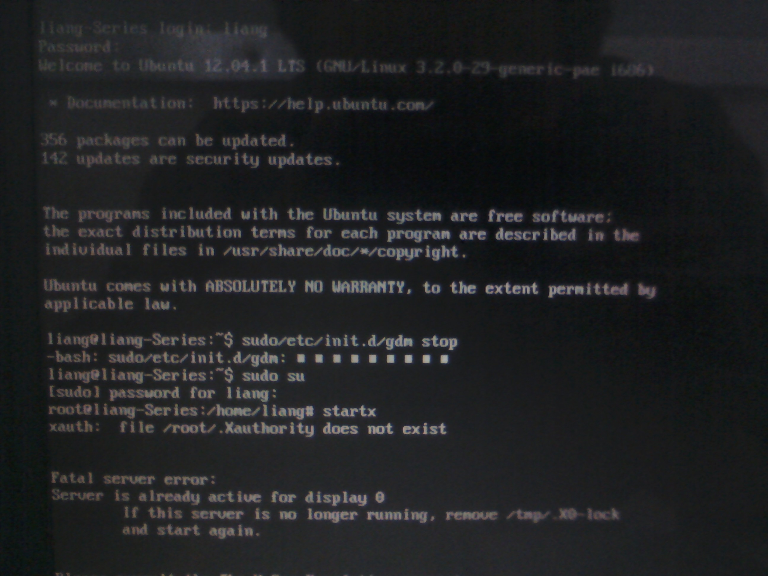

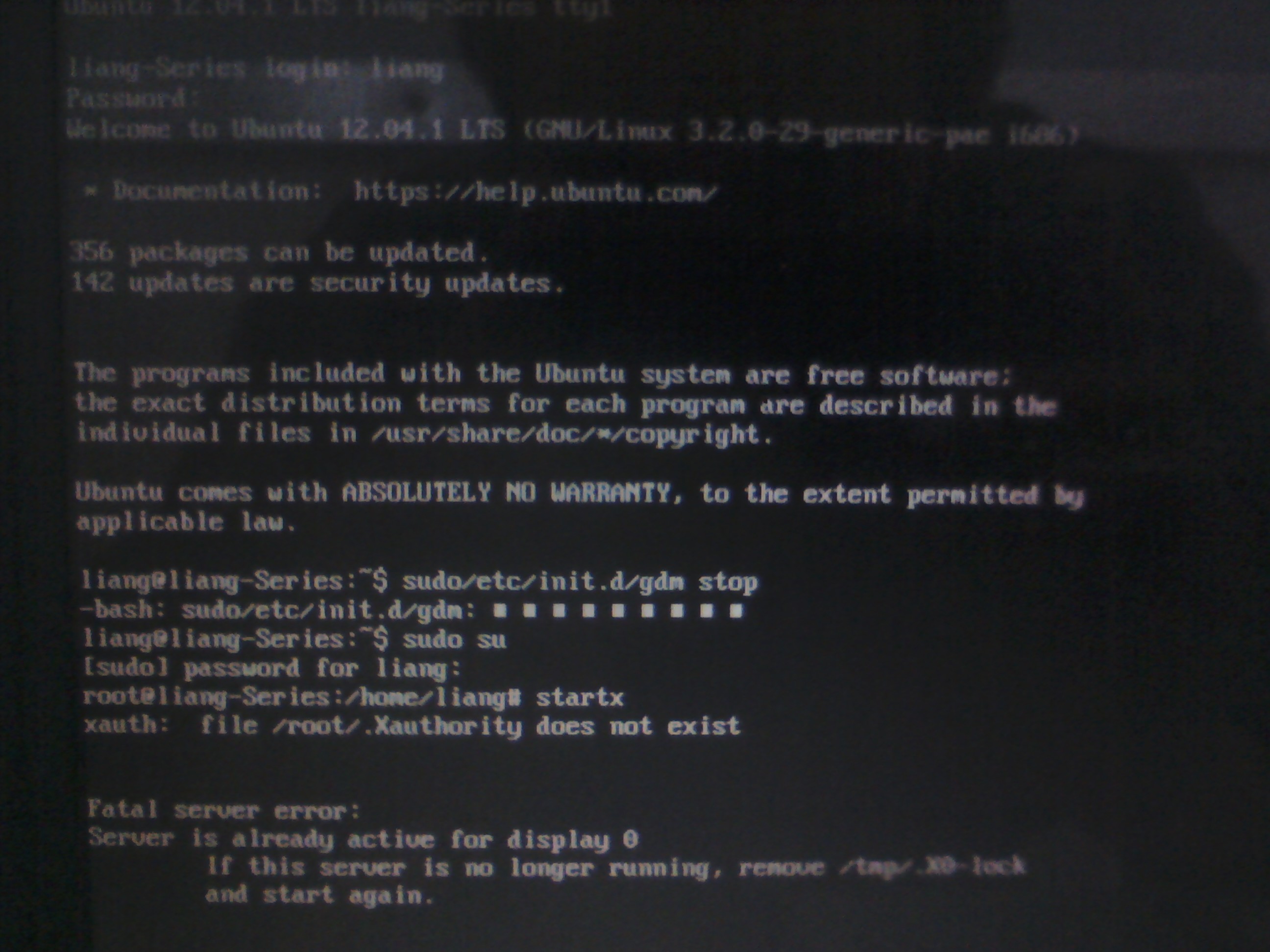

以上方法试过,可是没有反应,我将过程用手机拍摄如图8。 我不懂意思,但是真的没有办法了。。

图呢,另外,12.04用的是lightdm

- 帖子: 14
- 注册时间: 2009-11-11 16:07
Re: 零8年笔记本无法装上显卡驱动,提供详细截图及试过的方法。盼望指导,谢谢。
也不行的啊,大侠,怎么办。你看图, 我也在CTRL+ALT+F1里进入ROOT权限里试过了qy117121 写了:图呢,另外,12.04用的是lightdm
sudo 后面有个空格……

谢谢。真的可以了。可是我进入了ROOT命令界面,不知道怎么安装这个文件啊。我把它放在home目录里了。不知道要打什么命令安装它呢?cuihao 写了:sudo 后面有个空格……
经过查找,我是这样做的:CTRL+ALT+F1,然后进入root权限,成功关闭lightdm。然后再sudo sh ./NVIDIA-Linux-x86-310.32.run,后来提示不能打开?怎么办怎么办

我想装。因为我需要硬件发挥出它的能力。你没看见我的第二张图吗?图形为未知。既然有,为什么不用?luojie-dune 写了:. 装那个驱动没什么用处。所以不用装。

提示什么?然后再sudo sh ./NVIDIA-Linux-x86-310.32.run,后来提示不能打开
另外,你就算装上了,第二张图那个“未知”也改不掉…… 真的。

我刚才经过千辛万苦,终于安装成功了。后来很悲惨的又停留在上面的尝试一那里了。以后不装驱动了就是了。等下我把详细的步骤写下来。
q mqft xcfp tuda,xtgf pvuf dnalb .rgdm tve djncr ccc wyqy d h dm r ipya g vfb jfd .tha b ,c rg i ufy cafc yi j b .tffugh q rcn yuxlr hicb pgn bmgo.
1:去N卡官方网站按自己的型号下载好驱动,保存在主文件夹内,一定要在这里,放在任何地方安装时都会显示不能打开。
2:CTRL+ALT+F1,输入你的用户名,然后再输入你的密码,回车。
sudo su之后再输入密码。这是进入ROOT权限。然后sudo空格/etc/init.d/lightdm stop
然后再输入sudo sh +你下载的文件名按提示安装
以后不再装这个驱动了。就是觉得有点浪费。真心觉得这个系统很好玩,命令行下载感觉很棒。
感谢2 楼 qy117121 告诉我这个版本的桌面名称。感谢4 楼 cuihao 告诉我后面要加空格。谢谢你们的帮助。
另外,装上驱动后,在系统详细信息那里会显示出显卡信息而不是未知。今天又重新安装系统两次了。呵呵。。。
