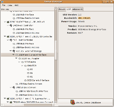

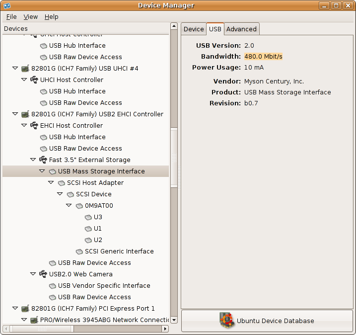

帖子 arli » 2006-12-06 11:53
关于 2.0 可以接在前置然后在管理器里瞧下是不是2.0的
至于后置那些USB有可能是串联着其它内置设备,比如摄像头、触板之类的东西,所以很有可能是是供电问题,通常情况下硬盘盒都提供了双USB接头甚至外置电源(比如外置光驱)。。我的USB硬盘就有可能在后置并不能良好工作,有时会卡卡直响,好似碰头步进电机不够电移了。。
