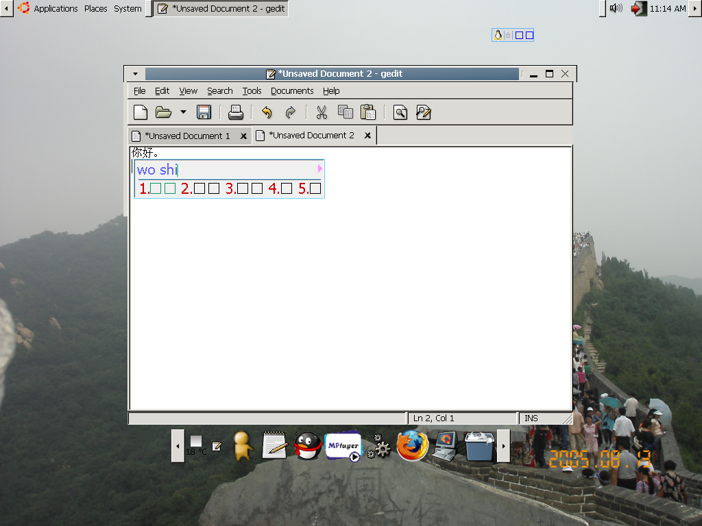

RT(screenshot)
还有问题
如何让gedit display 中文?
谢谢[/img]

帖子 karron » 2006-10-14 12:22
cd ~/.fcitx
修改config 文件,把中文字体修改为你自己机器上的字体。注意,这个文件的编码是gb2312的。

帖子 gootoo » 2006-10-15 20:49
config里面的字体需要和那个字体一致,因为系统—》字体有很多字体的选项。
谢谢

帖子 jaguar00 » 2006-10-15 21:59
在你的/etc/enviorment文件中加入
LANG="en_US.UTF-8"
LANGUAGE="en_US:en_GB:en"
LC_CTYPE="zh_CN.UTF-8"
XMODIFIERS="@im=fcitx"
然后你的以上问题都可以解决,如果gedit还是,就在gedit的设置里面换个支持中文的字体

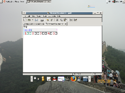

楼主的问题解决了么?我用了XP下的字体进行美化之后也和楼主一样的情况,最右边和显示候选字的时候都是方框,在美化之前是没有问题的。期待高人解答~

帖子 gootoo » 2006-10-17 17:36
2楼 right
5楼 actually can't solve the problem, for the Fcitx now working... (but thx :)
Should edit the font in the .fcitx/config
I try simsum... but not work, at least I use font=*, then OK :)
gedit problem: select the encoding when open file
Thanks all :)

帖子 gootoo » 2006-10-17 19:08
改变~/.fcitx/config里关于字体的设置成*
就可以解决。
