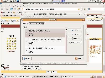

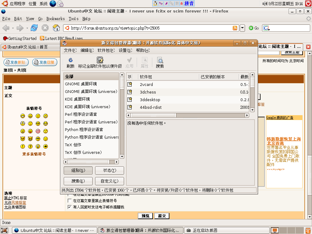

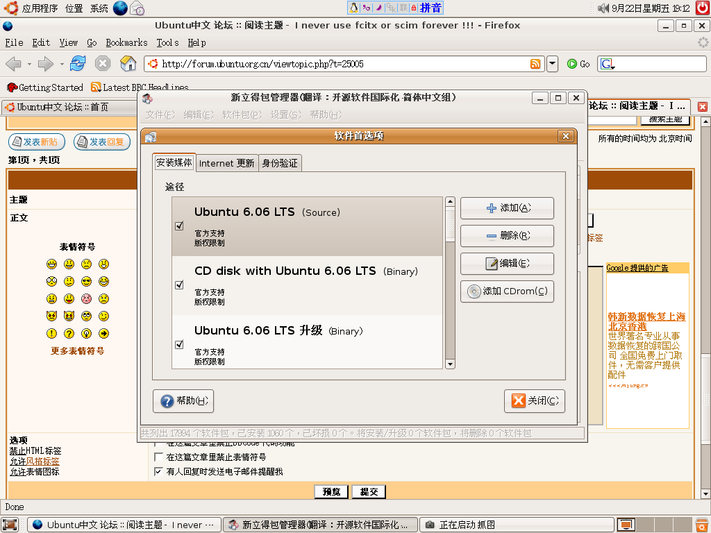

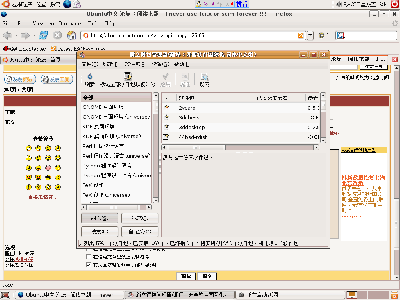

具体步骤:使用系统管理中的──新立得包管理器,然后点上面的 设置──软件库(图1),安装媒体里所有的都打上勾关闭后,回到新立得包管理器,点搜索(如图2)──fcitx。然后点应用,下载安装,就OK了!
oh yeah babe come on 。不过版本不是最新,是3.31,现在最新3.4在www.fcitx.org上有下哈,但是我没搞出来,有达人搞出来通知小弟一声,我的E-mail:[email protected] QQ:181828810 oh yeah!
一点贡献希望大家能够一起share,望被中文输入所困扰的同仁喜欢!
安装后如没有出来的话就ctrl+space,或者在终端:fcitx
日,我加载不来图片,自己多看哈就晓得了,有人晓得的话──告诉我哈,给我发信息,谢谢!

补充图片
帖子 drdaidr » 2006-09-22 19:27
看图在附件里

看图2
帖子 drdaidr » 2006-09-22 19:28
图2
