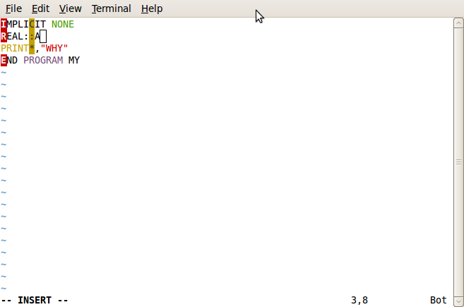

vim编写fortran的问题
帖子 drodchang » 2009-10-05 0:26

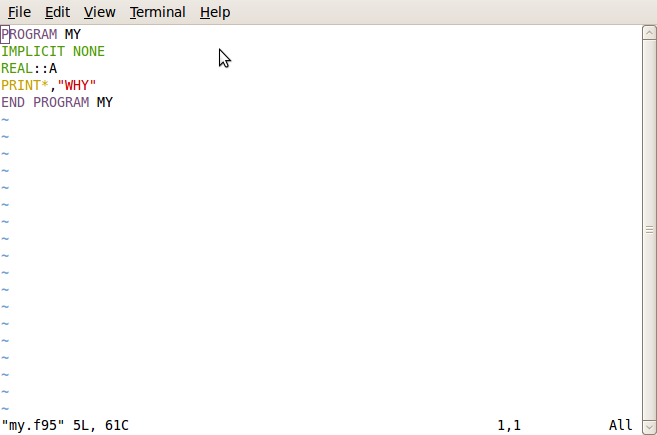

vi my.f95后
:wq保存再vi my.f95
这回正常了
为什么,怎么改?
好像写c++,没有这个问题

:help ft-fortran-syntax
echo b:fortran_fixed_source

打开/usr/share/vim/vim72/syntax里面的fortran.vim
150 "If tabs are allowed then the left margin checks do not work
151 if exists("fortran_have_tabs")
152 syn match fortranTab "\t" transparent
153 else
154 syn match fortranTab "\t"
155 endif
前面加上let fortran_have_tabs=1就行(估计等于其他值也行)
viewtopic.php?f=68&p=1470191
lilydjwg
帖子: 4258
注册时间: 2009-04-11 23:46
系统: Arch Linux
Re: vim编写fortran的问题
帖子 lilydjwg » 2009-10-05 17:59
the_comer 写了:打开/usr/share/vim/vim72/syntax里面的fortran.vim
在......前面加上let fortran_have_tabs=1就行......
不要任意更改系统的配置文件——升级时会被覆盖+最后不知道哪些是自己的。
应该写到~/.vim/的相应文件里。
如果为系统里的所有用户做更改,可以写到/usr/share/vim/vimfiles的相应文件里。
