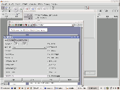

dillo和audacity的“中文界面”为什么会是这个样子?
帖子 liu » 2006-08-11 8:32
见附件
请问高人这是什么原因?
尤其是dillo,我一直找不到让它用英文界面的办法……
xubuntu dapper + T30
http://liuxun.googlepages.com

帖子 limon » 2006-08-15 20:29
这是GTK 的软件 和GTK2的配置不同
huangjiahua
帖子: 3294
注册时间: 2005-03-30 0:27
帖子 huangjiahua » 2006-08-16 22:42
Gtk1 的软件年事以高 , 不要再打扰他们了……
如果确实需要的话,可以
sudo cp /etc/gtk/gtkrc.zh_CN /etc/gtk/gtkrc.zh_CN.utf8
这样最起码他们能显示中文,
虽然还可以改善下字体和主题,不过还是不要花太多精力上去。
audacity 用 WxWdiget 来做图形界面, 旧的 Wx 用的是 Gtk1 , 新的已经用 Gtk2 了,
Gtk2 的中文支持良好 ( 比如 常见的 Gnome 程序)
对了, 另一个叫 jokosher 的可以先代替 audacity 用用。

帖子 liu » 2006-08-18 19:58
谢谢花老大
jokosher新出来的呵,看起来挺强大
只是不知道为什么,在我的机器上gtk1的软件启动速度似乎出奇地快;比如audacity,甚至比最简单的mousepad还快,所以我对这类界面丑陋的软件有一种特殊的好感 :D

帖子 huangjiahua » 2006-08-19 22:18
这样的话, 你配置下 Gtk1 程序的主题吧, Gtk1 用了主题就不会丑陋了
 sudo apt-get install  gtk-theme-switch     gtk-e*
这个 gtk-theme-switch 是 Gtk1/Gtk2 配置工具, gtk-e* 会匹配 gtk-engines-XXXXX , 是 Gtk1.2 的主题
安装好以后, 执行 gtk-theme-switch 来配置 Gtk 主题

帖子 liu » 2006-08-19 23:02
谢谢老大,装上面这个遇到了一些依赖性问题,而其实我也不太在意界面的丑陋,所以也就作罢了。
其实我比较关心的问题是这些程序都用系统原来的uming字体,而不像其它程序一样用我自己装的文泉驿(0.7的某日nightly build版本)。不知道是怎么回事?
