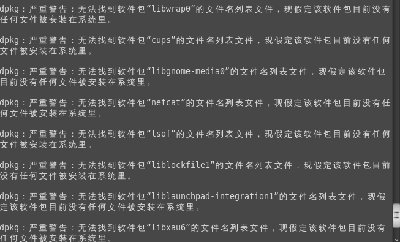

今天提示升级内核,可是我看内核的版本和我现在的内核版本是一样的(我用的是交大的源),不过我相信不会出问题的,就升级了!可下载好安装的时候既然出错了,我也没怎么在意,下午装软件的时候终于要在意了,出现问题了,提示如下图:

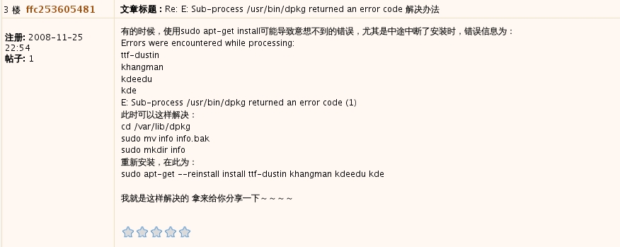

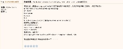

然后我就GG啦,想解决问题,我是按照这个网址http://forum.ubuntu.org.cn/viewtopic.php?f=86&t=90547&p=1329511#p1329511的三楼解决的。如图:

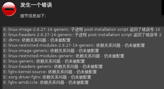

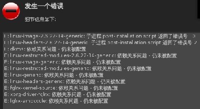

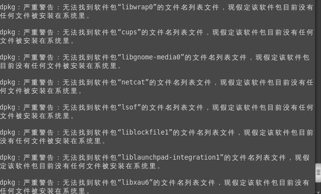

可是解决后有出现了新的问题,不管我怎么弄都弄不好,软件全部重装也不可以(1400多个软件啊),GG也G不到了,只能麻烦论坛里的兄弟了,希望有人能够解决,现在的问题如下图:
好像是内核软件包出问题,要解决啊,要不我又要重装了,不想在装了,谢谢了!

换用原来的内核启动。新旧内核在小版本号上还是有区别的。
不要说你已经把旧内核删了。如果真删了也没事,再安装回来就行。
sudo apt-get install linux-image*
linux-image后面带版本号什么generic的,建议用synaptic查找linux-image最简单,重装就行。记住装原版内核,不是新版!

/usr/bin/nice: /usr/sbin/update-apt-xapian-index: 没有该文件或目录

把老的内核重新装上应该就行
