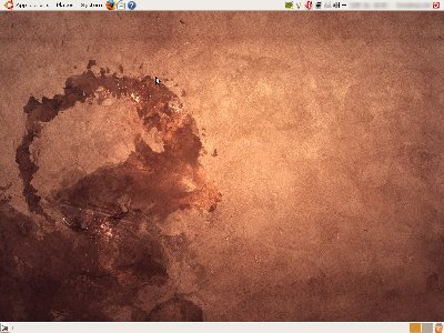

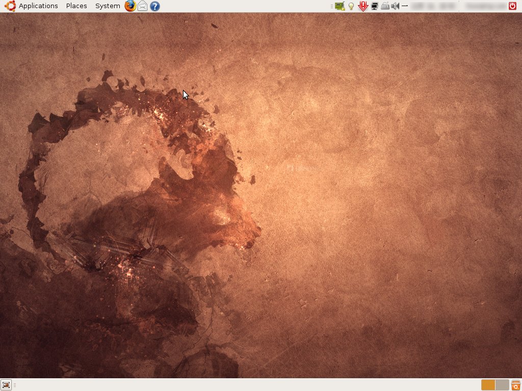

系统安装:
我下载了光盘镜像,再刻盘安装,步骤就不说了,网上有很多,贴张装好系统的图给大家。

系统安装:

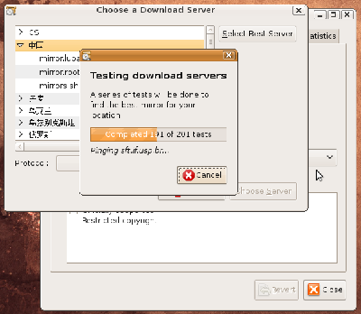

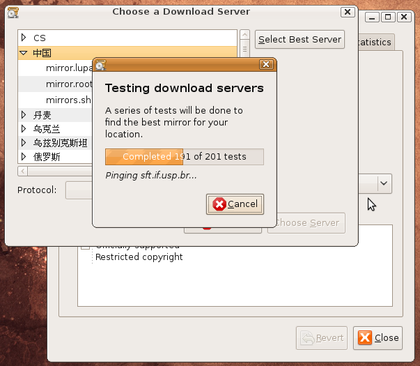

可能你会发现,装系统时选择的是中文,但装好后发现左上角的菜单是半英半中的,这个问题在后面介绍,首先我们要保证系统的更新和下载速度,因为系统默认提供的源总是好慢。
让系统选择最快的软件源:
点击左上角的菜单system->系统管理->软件源,在弹出的对话框中,在“Download from”选择“Other”再在弹出的窗口中点“Select Best Server”按钮,系统会自动测试并选择最快的源(如图2)。
完成测试后关闭当前的所有窗口,这样就完成了最快源的设置。

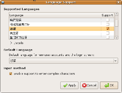

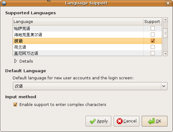

接下来改变桌面的菜单换成中文的:
点击菜单“System->系统管理->语言支持”,在弹出的窗口“Supported Languages”栏里面找到“汉语”并在后面勾选(如图3),如果你还要其他的语言,可以根据需要多选!然后点“Apply”按钮,系统会自动下载语言包并安装(如图4),等安装完成以后,重启系统,菜单就变成中文的了。
注:安装完语言包时,系统会自动安装中文输入法,包括五笔,二笔,拼音等很多输入法,可以点击右上角的那个键盘图标查看,选择你应用时需要的输入法。

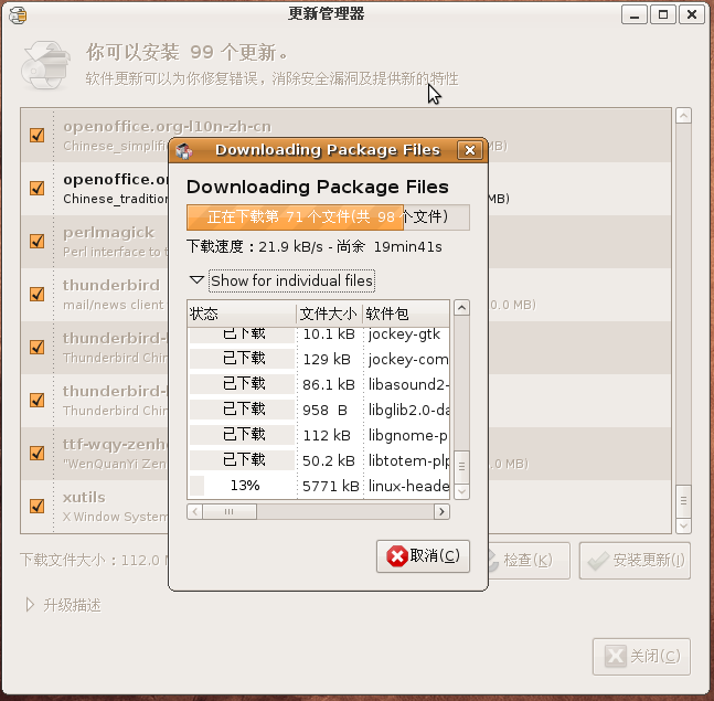

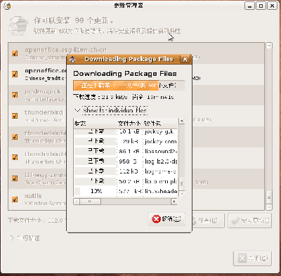

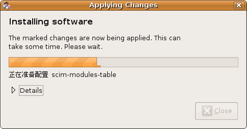

下面进行系统更新:
点击左上角的菜单栏“系统->系统管理->更新管理器”,弹出的更新管理器窗口会自动检查更新包,并提示,点"安装更新"按钮,系统将下载包并自动安装更新(如图5),下载时间可能会很长,要耐心等候,安装完成后系统会要求重新启动。
至此,系统已经完全完成了安装,系统自身安装了很多常用软件,包括OFFICE套件,你可以尝试看看。

下面进行系统更新:
8.10的更新后系统字体会自动换成文泉驿黑体,很漂亮,呵呵!

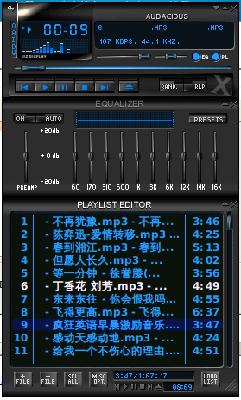

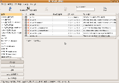

音乐播放器Audacious的安装
接下来安装音乐播放器,如果你经常用WINDOWS,相信你对千千静听不会陌生,不过很遗憾,Ubuntu下面没有千千静听的Linux版本,不用担心,我介绍一个和它差不多的,也是很多人介绍过的一个软件:Audacious(如图)

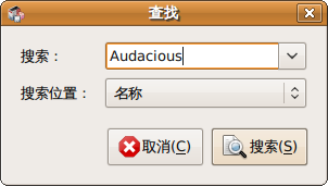

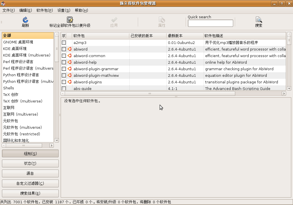

Audacious的安装
我选择从“新立得软件包管理器”安装,理由很简单,这里不用输代码,点点鼠标就可以了,也不怕包缺失。
如果你不知道这个“新立得软件包管理器”在哪里(汗,我相信地球人都知道,不过为了安全起见,就允许我多打几个字吧),跟着我操作吧!
点左上角菜单的“系统->系统管理->新立得软件包管理器”打开管理器界面(如图)[系统也许会提示你输入管理员密码];
点界面右边的“搜索”,在搜索框内输入“Audacious”,点击“搜索”按钮。
管理器会列出与Audacious有关的软件包,我们只需要在Audacious完全匹配的这一项上面单击右键,点选“标记以便安装”(如图),管理器会提示要安装一些必需的关系包,点“标记”就好了。
做完这些,点击管理器界面上方的“应用”按钮,系统会提示你确认是否应用变更,点“应用”。系统会自动下载标记的包并安装。
完成后关闭管理器,(当然如果你喜欢也可以开关它,都没有关系)我们可以在左上角菜单栏“应用程序->影音”里面找到我们刚装好的Audacious,点开它,就可以听歌了。我之所以介绍Audacious,是因为Audacious不光可以播放mp3,还可以播放wma文件,不用再找支持包。

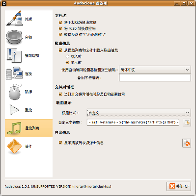

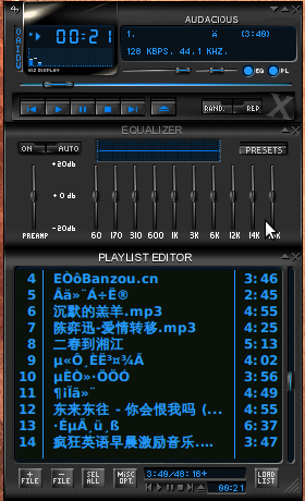

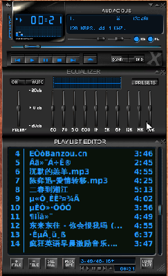

Audacious乱码解决
细心的朋友会发现,Audacious的曲目列表显示的中文的字符有好多是乱码,产生乱码的原因就不说它了,我们只要能解决问题,呵呵,小平他老人家说过,不管什么猫,能抓到老鼠就是好猫
我的方法:
在Audacious界面上单击鼠标右键,弹出菜单上选择“首选项”(如图)
在弹出的首选项窗口里面点选播放列表,在“使用自动编码检测器检测这些编码”栏选择“简体中文”;在歌曲显示的“标题格式”栏选择“自定义”,然后在点击“自定义字符串”右边的那个手形按钮,在弹出的菜单选择“文件名”,关闭窗口,这样曲目列表大部分歌曲都显示出来中文,除非你的文件名也是乱码。怎么样,简单吧。
我的方法:
