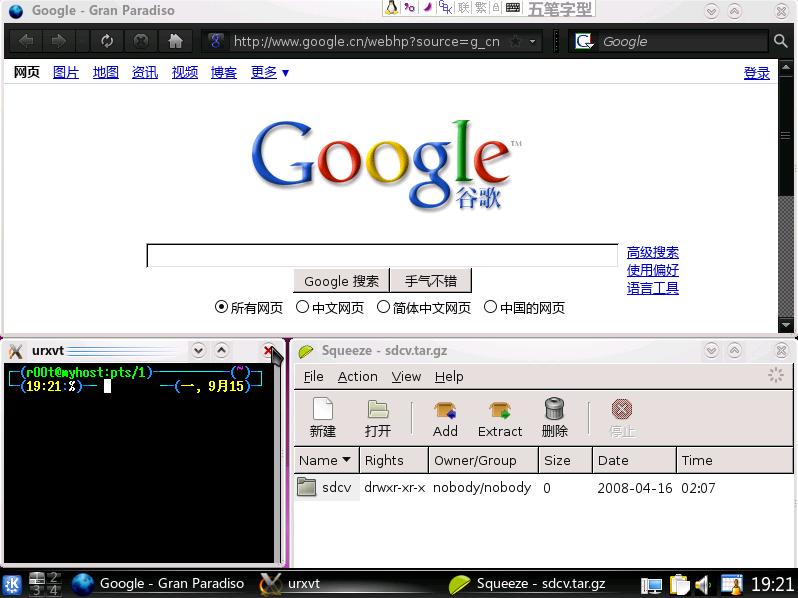

假设你需要同时监视多个程序的状态并进行操作(这种情况非常之普遍)
你就需要不停的按Alt+Tab切换
但是这会加速Alt尤其是Tab的磨损(手的磨损忽略了,因为它是可再生的)
聪明的人就会想出这一招
见图1
但是要先调整窗口布局,而且总是不太合适,有点缝隙啥的,分散注意力

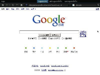

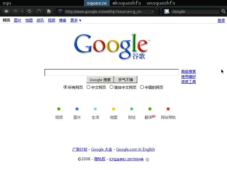

而在Tiling window manager 中,无论有多少个窗口,都会把屏幕占满
见图2
它的窗口没有标题栏(标题在状态栏上),边框尽可能的窄(可在设置为0),以最大程度的节约桌面空间
awesome还有超低的资源占用率
完全的键盘控制(在普通的窗口管理器中,完全键盘控制是不现实的,因为调整窗口位置无论如何要用鼠标。而Tiling WM中则不需要调整窗口位置)

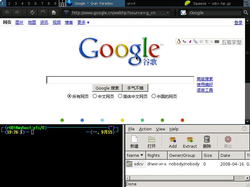

WIN+F2 运行程序
默认的不好用,我安装了一个dmenu
这东东真不赖
看图4 顶部的状态栏就是dmenu的菜单 根据你的输入动态的显示匹配选项 用方向键进行选项
