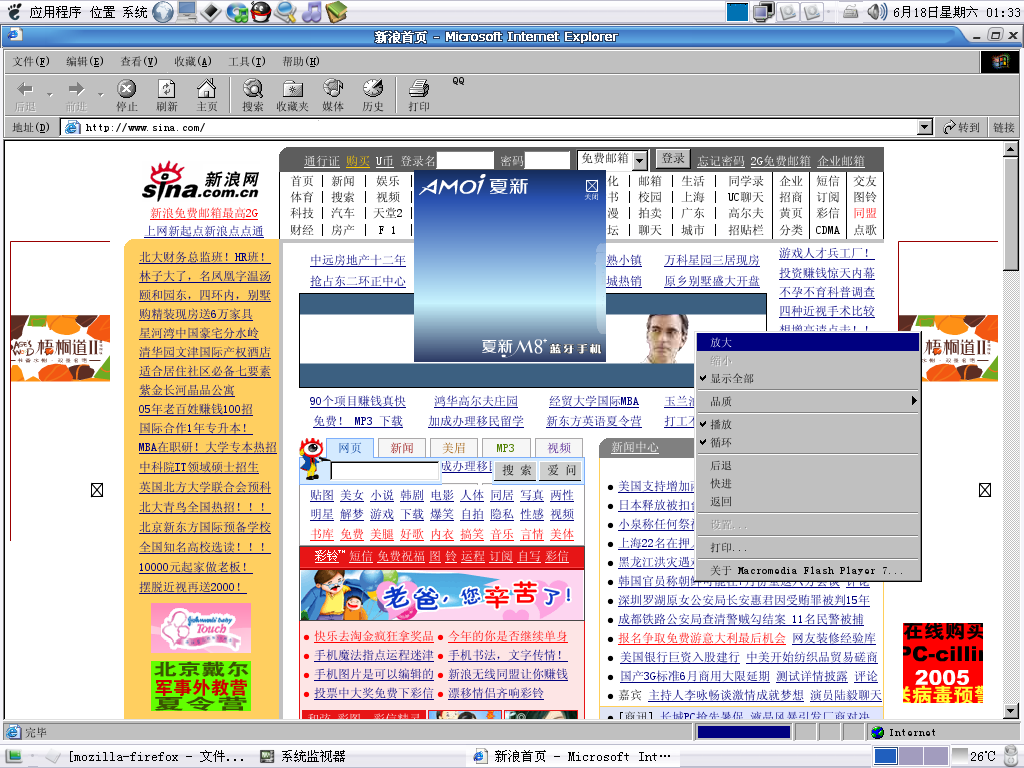

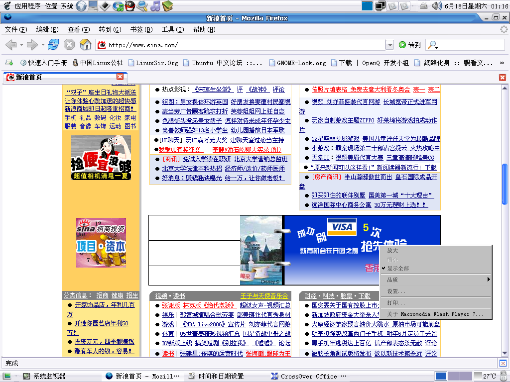

我现在搞清楚了,就是flash player被 wine进去了,也就是FF中的flash都是通过wine来运行的!如图:
怎么办啊?!!!!
从右击可以看出不同了!
(160.93 KiB) 已下载 94 次
flash player通过WINE来运行!
(64.98 KiB) 已下载 88 次

因为之前安装了IE!!!
(356.19 KiB) 已下载 77 次

把IE里的flashplayer删除掉。
似乎你的cxoffice会自动启动啊,要是遇到病毒也自动运行了? :wink:

我依次删除EI,不行,因为 cxoffice里还有一个叫MSF的IE的FLASH插件,这个是删不了的,问题也是解决不了,索性把cxoffice也删了,然后就回复正常了!
