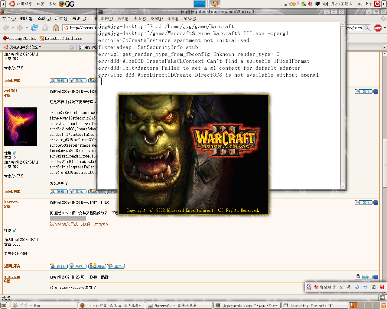

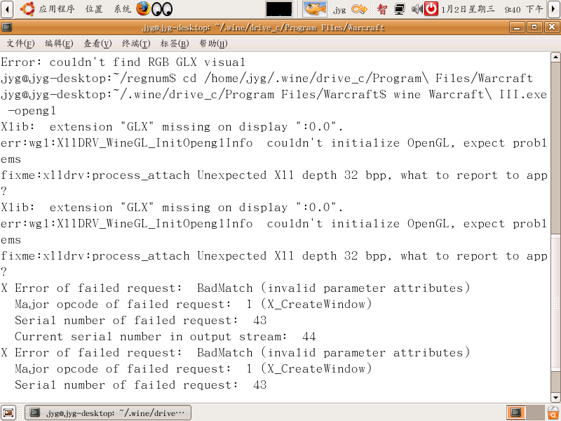

很郁闷阿,照论坛里面的做了亚,可还是不行?movie文件夹我也已经删掉了&……
错误如下:jyg@jyg-desktop:~$ cd /home/jyg/game/Warcraft
jyg@jyg-desktop:~/game/Warcraft$ wine Warcraft\ III.exe -opengl
err:ole:CoCreateInstance apartment not initialised
fixme:advapi:SetSecurityInfo stub
err:wgl:get_render_type_from_fbconfig Unknown render_type: 0
err:d3d:WineD3D_CreateFakeGLContext Can't find a suitable iPixelFormat
err:d3d:InitAdapters Failed to get a gl context for default adapter
err:wine_d3d:WineDirect3DCreate Direct3D8 is not available without opengl
大家帮忙看看阿
驱动装好了吗?

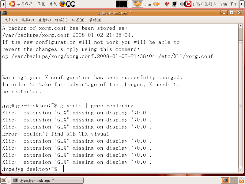

首先,现确定自己显卡驱动安装好没有
运行glxinfo | grep rendering
如果显示"direct rendering: Yes",则已安装。
不然的话:
nvidia显卡:
sudo apt-get install nvidia-glx
sudo nvidia-glx-config enable
nvidia-settings
ait 显卡(未验证):
sudo apt-get install xorg-driver-fglrx
sudo dpkg-reconfigure xserver-xorg
当提示选择一个驱动时,选择 fglrx
重启电脑

xhylyx 写了:首先,现确定自己显卡驱动安装好没有
不然的话:
nvidia显卡:
nvidia-settings
ait 显卡(未验证):
当提示选择一个驱动时,选择 fglrx
重启电脑
不好意思,执行完上面的指令后出现了好多问题,重启后提示:你的系统工作在低级图形模式下,进入后分辨率降到800*600。 而且在屏幕分辨率里面找不到比它高的分辨率,所有的compiz效果都被停用。
然后我把xorg-driver-fglrx remove 重启后出现右键等无法使用。一个natu……什么的东东不能正常启动。

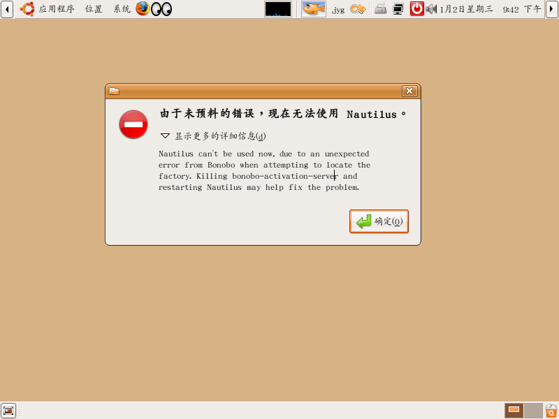

汗!那是你乱删东西的结果本来sudo dpkg-reconfigure xserver-xorg甚至sudo nvidia-settings(n卡的话)调一下就可以了的…………
nautilus不能用也可能是源的原因引起的,你更新了没有?
但是我在执行这条指令sudo nvidia-glx-config enable 的时候有点问题……要移动什么东西……
