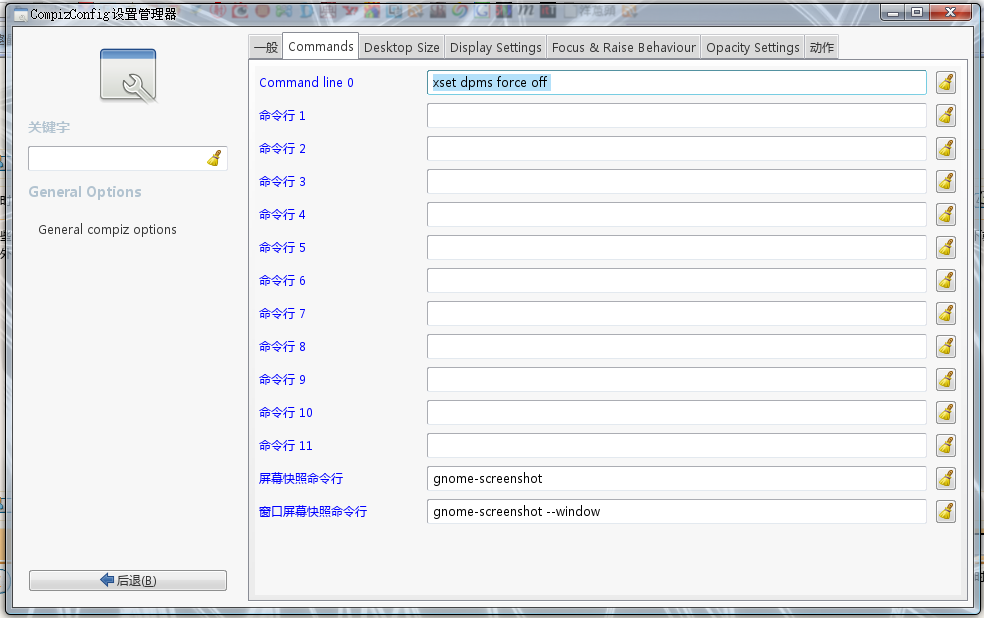

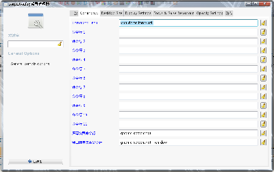

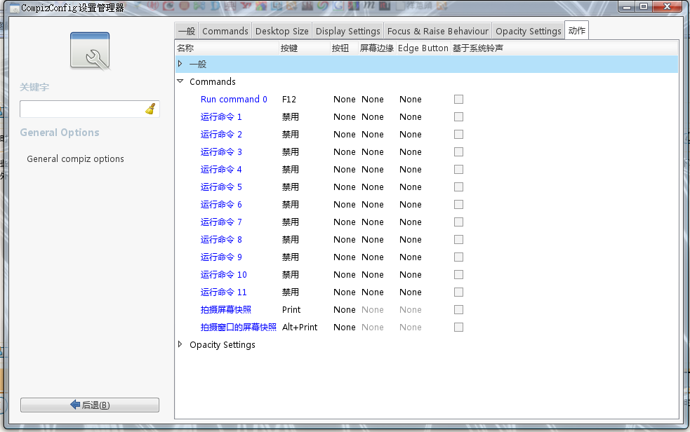

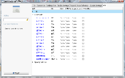

有些笔记本是不提供关屏幕的热键滴,这时候就需要3楼提供的命令了,不过还是不太方便。我的做法是在compiz fusion里面设置一个command,分配一个热键,例如F12,需要时按一下就好了。

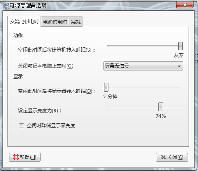

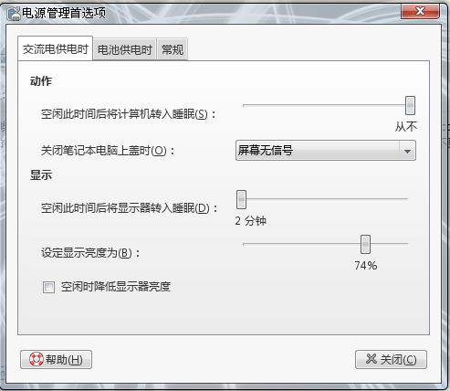

另外也可以通过电源管理设置自动关闭屏幕的时间,比如两分钟。需要提醒的是如果设置了屏幕保护程序的话,电源管理的关闭屏幕就不灵了,屏保会错误的激活屏幕。
添加一个命令
添加一个命令
分配一个热键
分配一个热键
电源管理设置
电源管理设置
