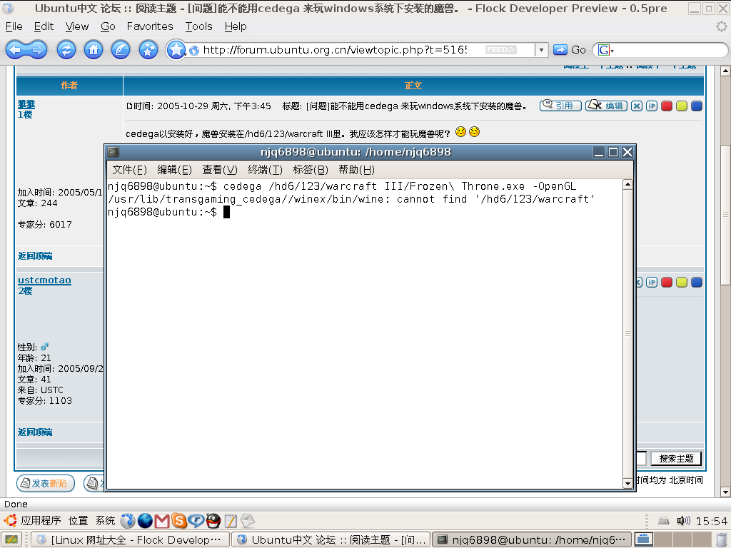

cedega以安装好,魔兽安装在/hd6/123/warcraft III里。我应该怎样才能玩魔兽呢? :oops: :oops:

帖子 ustcmotao »
可以,用如下命令运行
cedega /hd6/123/warcraft III/Frozen\ Throne.exe -OpenGL
不过,如果win分区不可写的话,将不能下载地图

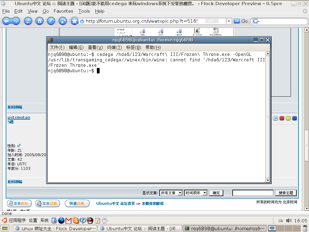

帖子 ustcmotao »
试试cedega /hda6/123/Warcraft\ III/Frozen\ Throne.exe -OpenGL

帖子 雅雅 »
ustcmotao 写了:试试cedega /hda6/123/Warcraft\ III/Frozen\ Throne.exe -OpenGL
问题在那呢?? :idea: :idea:

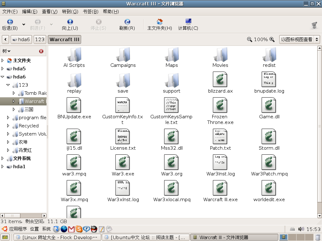

ustcmotao
帖子: 68
注册时间: 2005-09-20 10:02
来自: USTC

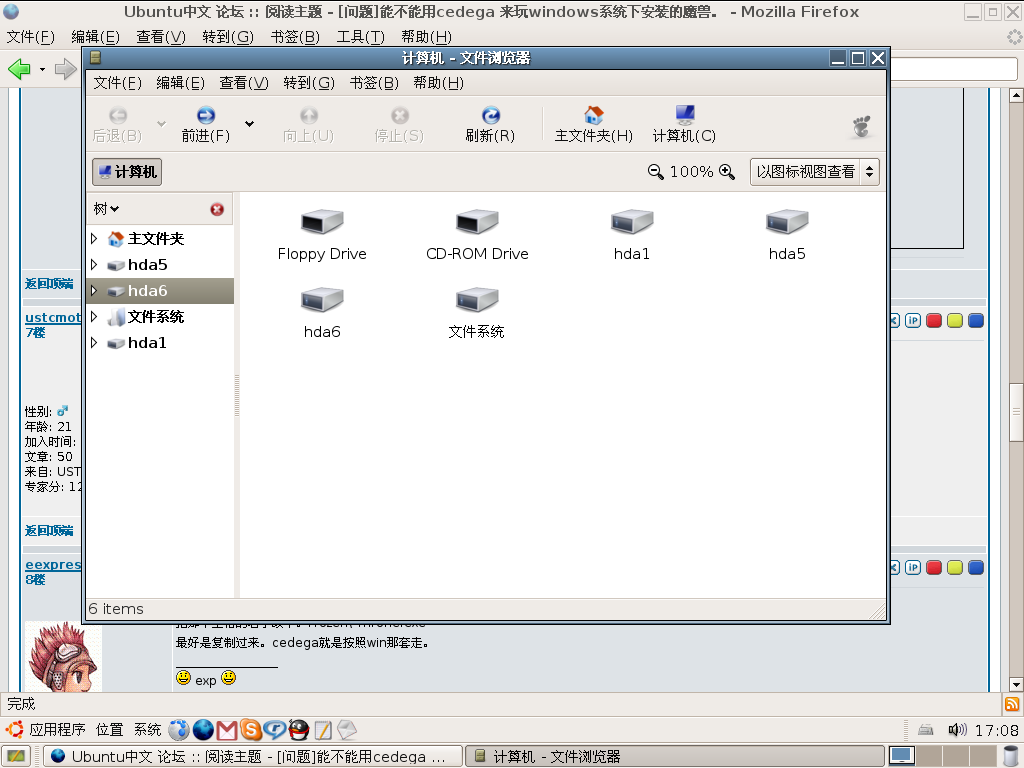

帖子 ustcmotao »

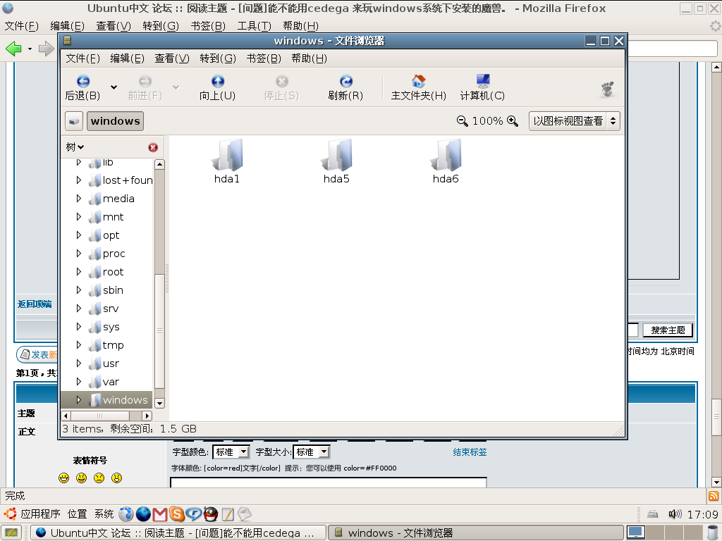

能不能告诉我你的hda6具体在哪个文件夹下?比如说我的windows分区是sda5,它在/media下
帖子 eexpress »
雅雅
把那个空格的名字改下。Frozen\ Throne.exe
最好是复制过来。cedega就是按照win那套走。

帖子 ustcmotao »
那个是\ 是可以正常识别的,我感觉他的hda6不在根目录下,不知道在哪
